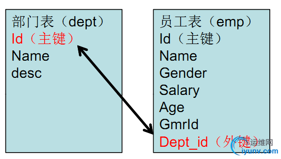

  1、什么是外键:
  主键:是唯一标识一条记录,不能有重复的,不允许为空,用来保证数据完整性
  外键:是另一表的主键, 外键可以有重复的, 可以是空值,用来和其他表建立联系用的。所以说,如果谈到了外键,一定是至少涉及到两张表。例如下面这两张表:
  上面有两张表:部门表(dept)、员工表(emp)。Id=Dept_id,而Dept_id就是员工表中的外键:因为员工表中的员工需要知道自己属于哪个部门,就可以通过外键Dept_id找到对应的部门,然后才能找到部门表里的各种字段信息,从而让二者相关联。所以说,外键一定是在从表中创建,从而找到与主表之间的联系;从表负责维护二者之间的关系。
  我们先通过如下命令把部门表和职工表创建好,方便后面的举例:

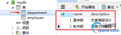

  然后把两张表的数据填好,显示效果如下:
  部门表:
  员工表:

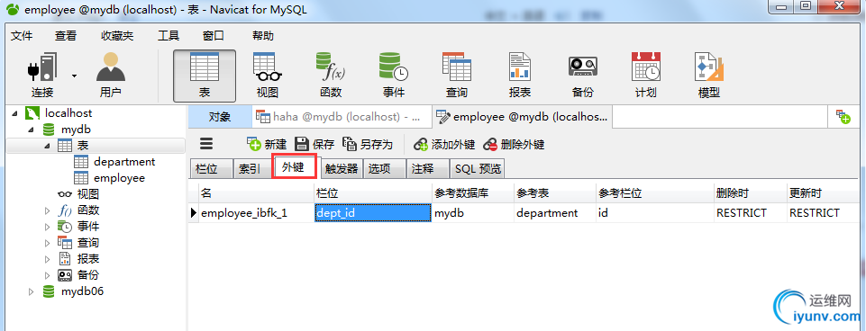

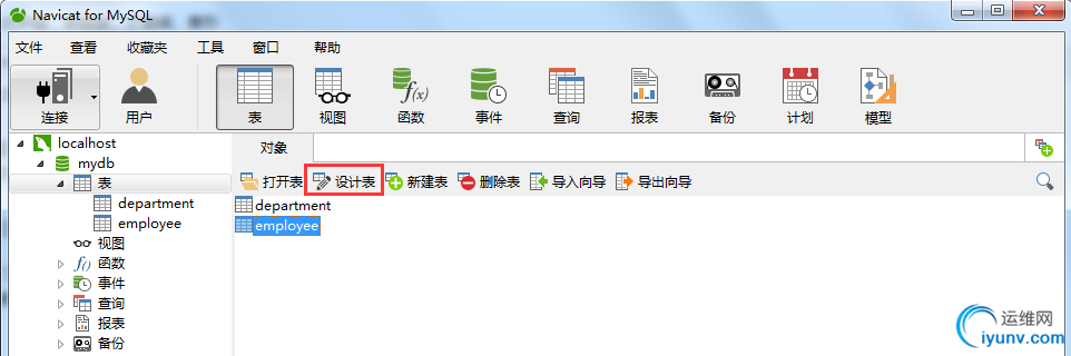

  运行上方代码后,我们通过navicat来看一下外键有没有添加成功:
  上图中,选中表employee,单击红框部分的“设计表”按钮,界面如下:

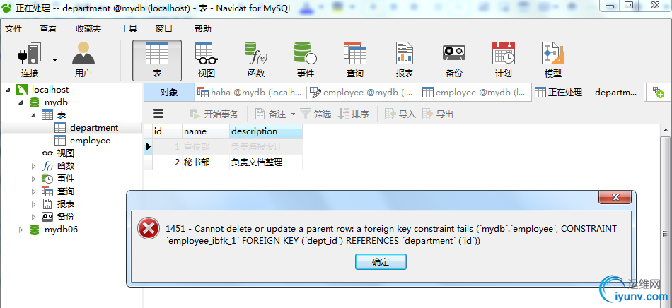

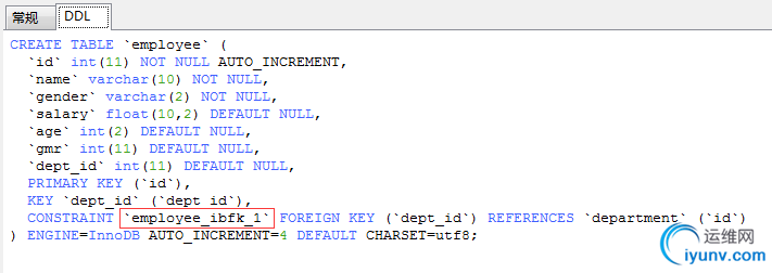

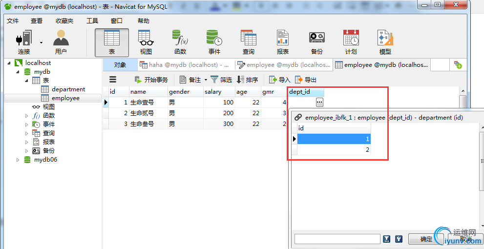

  上图中就可以看到我们新建的外键了,而且系统默认给这个外键起了个名字:employee_ibfk_1。默认规则是RESTRICT。紧接着来给外键设置值:

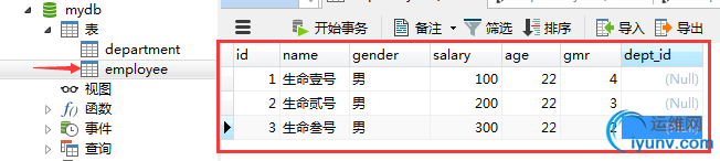

  上图中,我们打开员工表,然后给外键设置值,1代表宣传部,2代表秘书部。
  然后我们回到主表(部门表),此时如果想删除id为1的宣传部,会弹出如下提示:(因为外键的默认规则为RESTRICT)

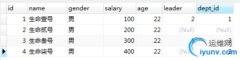

  其中,外键对应关系为:employee.dept_id=department.id。employee.leader中的数字的含义为:生命壹号的leader是生命二号,生命二号没有leader,生命叁号的leader是生命壹号。

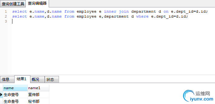

  1、内连接:只列出匹配的记录
  语法:
SELECT … FROM join_table [INNER] JOIN join_table2 [ON join_condition] WHERE where_definition
  解释:只列出这些连接表中与连接条件相匹配的数据行。INNER可以不写,则默认为内连接。[ON join_condition]里面写的是连接的条件。
  举例:
select e.name,d.name from employee e inner join department d on e.dept_id=d.id;
  等价于:
select e.name,d.name from employee e,department d where e.dept_id=d.id;
  运行效果:

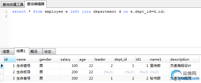

  2、1左外连接:左表列出全部,右表只列出匹配的记录。
  举例:

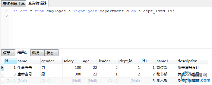

  2、2右外连接:右表列出全部,左表只列出匹配的记录。
  举例:

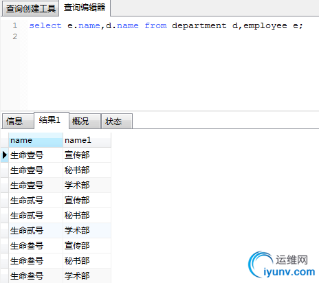

  3、交叉连接:
  语法:
SELECT … FROM join_table1 CROSS JOIN join_table2;
  没有ON子句和WHERE子句,它返回的是连接表中所有数据行的笛卡尔积。
  笛卡尔积举例:假设集合A={a,b},集合B={0,1,2},则两个集合的笛卡尔积为{(a,0),(a,1),(a,2),(b,0),(b,1), (b,2)}
  其结果集合中的数据行数等于第一个表中符合查询条件的数据行数乘以第二个表中符合查询条件的数据行数。
  等价于:(荐)
SELECT … FROM table1, table2;
  举例:

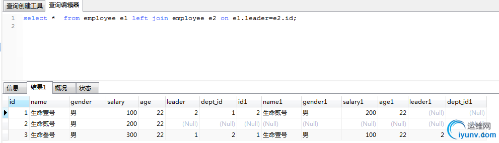

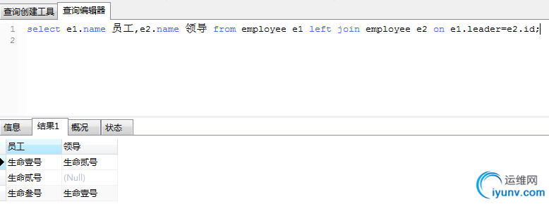

  4、自连接:参与连接的表都是同一张表。(通过给表取别名虚拟出两张表)
  注:非常重要,在JavaWeb中的目录树中用的特别多。
  举例:查询出员工姓名和其leader的姓名(类似于求节点及其父节点)
  我们来详细解释一下上面的代码。对于同一张employee表,我们把e1作为员工表,e2作为领导表。首先把全部的员工列出来(基于左外连接),然后找到我们所需要的条件:员工的经理id(e1.leader)等于经理表的id(e2.id)。
  举例:查询出所有leader的姓名。
  分析的道理同上。

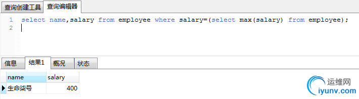

  1、举例:查询月薪最高的员工的名字
  上面的例子中,我们就是先通过聚合函数查出最高的月薪,然后根据这个值查出对应员工的名字。

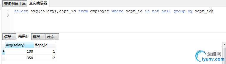

  2、举例:查询出每个部门的平均月薪
  上面的例子中,先将部门进行分类(前提是部门不能为空),然后分别单独求出各类中的薪水平均值。
  注:这里我们没有用到子查询,因为比较麻烦。

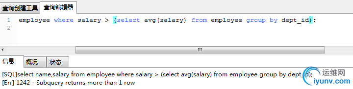

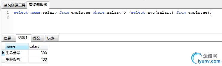

  3、举例:查询月薪比平均月薪高的员工的名字(我们知道,整体的平均工资是250)
  疑问:如果要查询比部门平均工资高的员工,该怎么写呢?下面的这种写法是错误的:

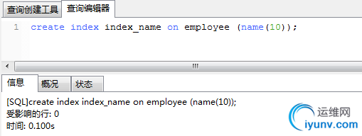

CREATE INDEX 索引名 ON 表名(列名[(length)]…);

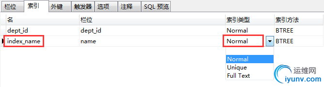

  举例:
  然后,我们在表中可以看到新创建的索引:(我们可以在这个navicat的可视化界面中修改索引类型)
