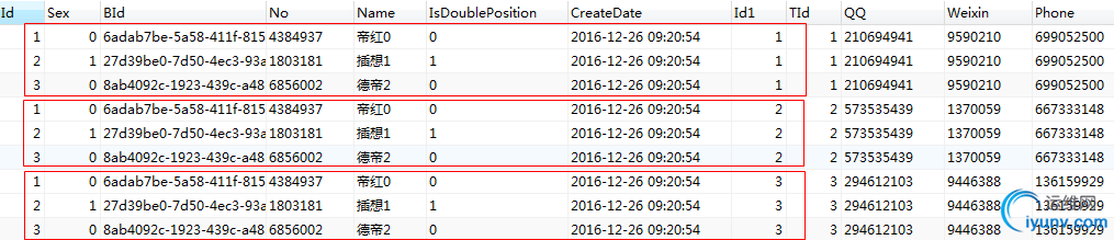

  1. 交叉连接 -- 笛卡尔乘积  cross join
select * from tch_teacher cross join tch_contact
  这种连接方式, 没见人用过.  如果tch_teacher,tch_contact表各有10条数据, 那么连接的结果, 就是 10 x 10 = 100 条数据.
  在mysql 中, cross join 后面是可以跟 on 和 where 的, 加上之后, 其实跟 inner join 是一样的

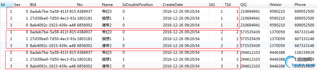

select * from tch_teacher inner join tch_contact
  从上面的sql和图片来看, inner join 的时候, 可以不加on, 也能得到一个结果, 而且这个结果和交叉连接的结果是一样的.
  这里还有另外两种写法:
select * from tch_teacher,tch_contact
select * from tch_teacher join tch_contact
  得到的结果是一样的.
