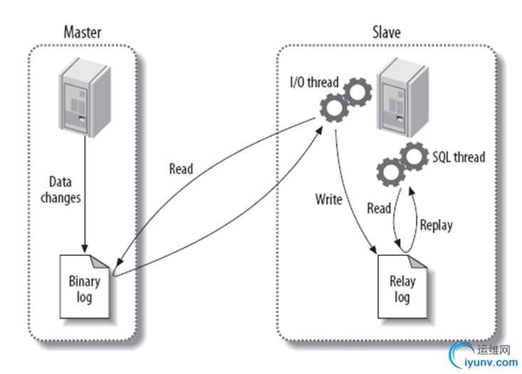

一、什么是主从复制
  将主数据库中的DDL和DML操作通过二进制日志(BINLOG)传输到从数据库上,然后将这些日志重新执行(重做);从而使得从数据库的数据与主数据库保持一致。
二、主从复制的作用
  1、主数据库出现问题,可以切换到从数据库。
  2、可以进行数据库层面的读写分离,
  3、可以在从数据库上进行日常备份
三、复制过程
  Binary log:主数据库的二进制日志
  Relay log:从服务器的中继日志
  第一步:master在每个事务更新数据完成之前,将该操作记录串行地写入到binlog文件中。
  第二步:salve开启一个I/O Thread,该线程在master打开一个普通连接,主要工作是binlog dump process。如果读取的进度已经跟上了master,就进入睡眠状态并等待master产生新的事件。I/O线程最终的目的是将这些事件写入到中继日志中。
  第三步:SQL Thread会读取中继日志,并顺序执行该日志中的SQL事件,从而与主数据库中的数据保持一致。

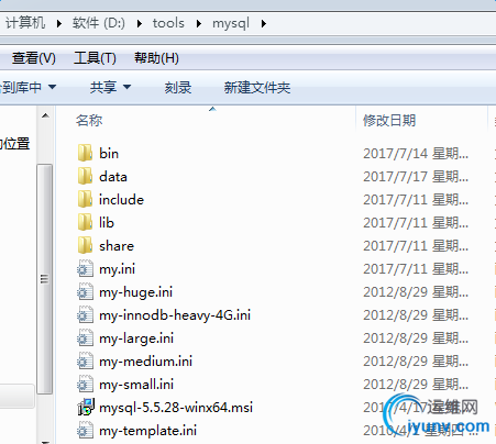

  我是在同一个windows上不同的路径下安装两个msyql实例。建议这里主从两个mysql的安装版本一致,尽管我自己的是不一致的。

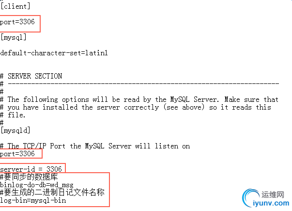

  1、分别修改主从数据库的配置文件my.ini
  master
  3306是mysql默认端口号,这里master实例中可以不用修改;server-id用来指定唯一id,不同的mysql实例不重复即可;binlog-do-db指定需要复制的数据库;log-bin用来开启二进制日志文件。

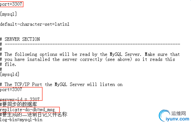

  salve
  由于主从数据库待会都是在通一台电脑上运行,所以端口需要设置成不一样,这里是3307
  replicate-do-db:需要同步的数据库名称,与master上的配置保持一致。

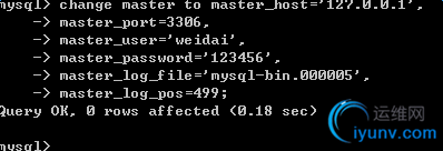

  6、在从数据库上进行复制行为的相关配置
  7、这个时候配置完成,但是从数据库还不能进行同步,需要启动slave线程

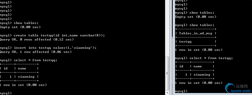

  8、在master中创建表和新增数据,在slave中观察:
  可以看出,我在master中进行的操作,都能在slave中体现出来,这个时候slave就如同是master的镜子一样。

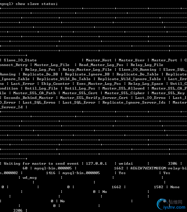

五、主从同步状态解读
  在slave上使用命令进行查看:
  由于排版太过于难看,我整理如下:
  Slave_IO_STATE:Waiting for master to send event
  Master_host:127.0.0.1
  Master_user:weidai
  Master_port:3306
  connnect_retry:60
  Master_log_file:mysql-bin.000005
  Read_Master_log_pos:1662
  Relay_log_file:AE6Z*****-relay-bin.000002
  Relay_log_pos:1415
  Slave_IO_Running:yes
  Slave_SQL_Running:yes
  ----------------------------------------------------------华丽丽分割线-------------------------------------------
  这两个线程前面有提到,是slave上参与复制过程中两个很重要的线程。YES表示正常,NO表示异常。
  Slave_IO线程主要是将master上的binlong日志内容复制到slave的中继日志中(Relay_log),一般出现问题的概率不大, 出现问题大多数是因为权限或者网络等问题,导致连接不上master。如同前面提到的那个错误。
  Slave_SQL线程负责将中继日志中的SQL执行一遍,相对来说出错的概率大些。如有人手动的在从库中插入一些记录,导致主从同步的时候出现主键冲突。
  这个状态表示中继日志同步完成,等待master有新的事件产生。
