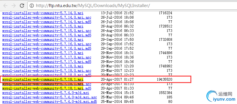

  mysql-installer-web-community-5.7.18.1.msi的下载
http://ftp.ntu.edu.tw/MySQL/Downloads/MySQLInstaller/
  mysql-installer-web-community-5.7.18.1.msi的安装
  下载安装包, mysql-installer-web-community-5.7.18.1

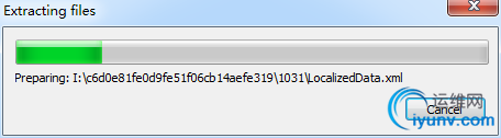

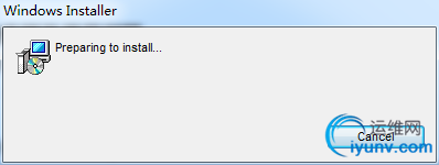

  第一步:双击
  第二步:等待一会

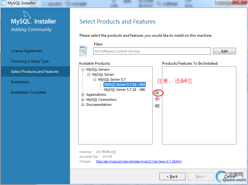

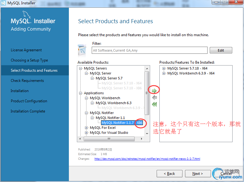

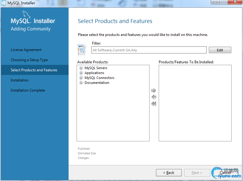

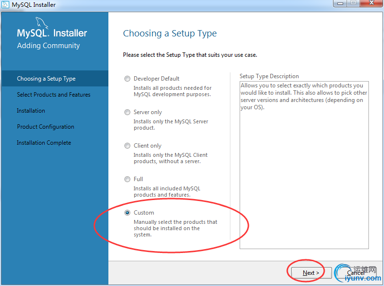

  第四步:单击“Next” ,进入安装类型选择界面,对于学习数据分析来说, 只需要其中 23 个模块即可,不用全部安装, 选择“Custom”就可以。
  第五步:选择“Custom”后, 出现选择安装模块的界面。
  由上图可知,确实自带了很多。我不一一展示。
  因为,我是安装用来,做数据分析的 ,所以只需要其中 23 个模块即可,不用全部安装

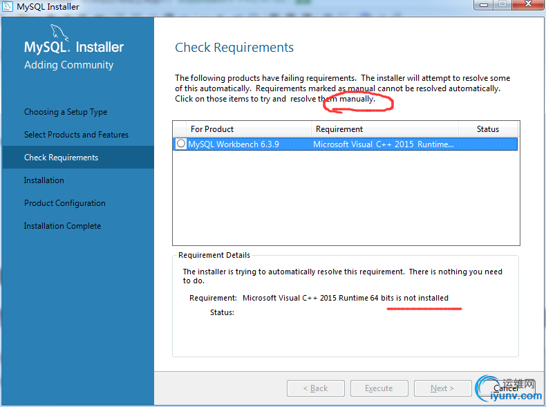

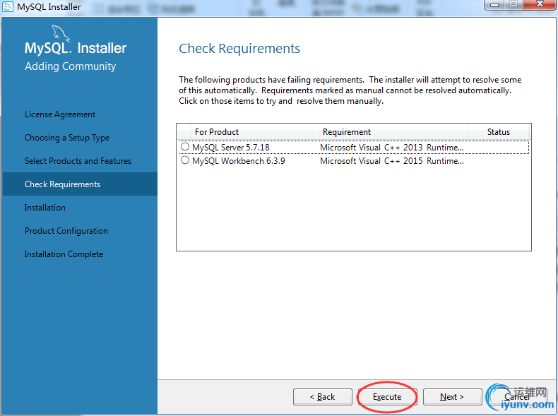

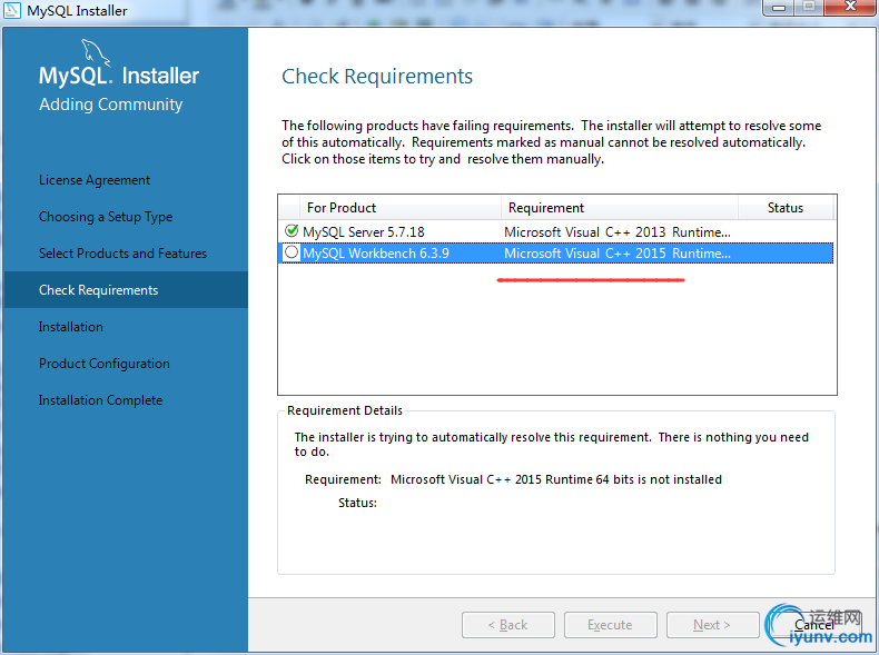

  说明: 选择”Full”后,进入安装环境检查界面, 对于每个模块,所需要的环境要求都已经列出,单机“Excute”,将会逐项进行安装环境的检查并安装相应的环境,标记为“Manual”的需要手动安装。如果直接单机“Next”,则会跳过环境检查流程,直接安装符合环境要求的模块,不符合要求的则不安装。

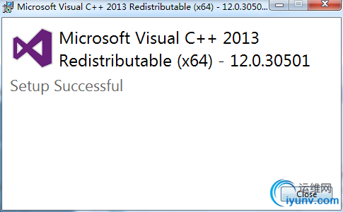

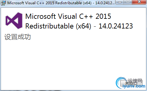

  说明:由于 MySQL 安装在 Windows 环境下,所以需要微软的一些类库的支持。对于一般开
  发人员的电脑上都有这些类库,但是对于非编程人员的电脑上可能没有,需要安装。

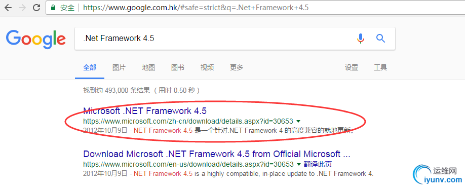

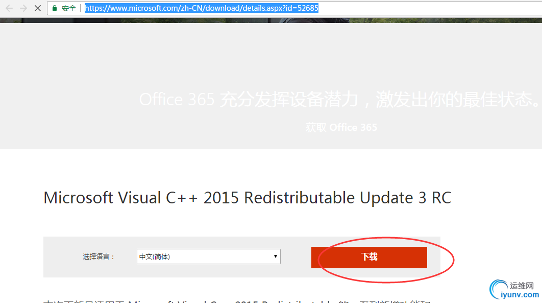

  Microsoft Visual C++ 2015, .Net Framework 4.5
  得要安装好,
  Microsoft Visual C++ 2015     .Net Framework 4.5
https://www.microsoft.com/zh-CN/download/details.aspx?id=52685

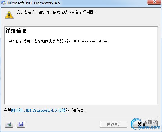

  .Net Framework 4.5 的下载
  我电脑上,已经有了,就不演示了。
  好的,手动安装所需后,然后,再点击,重新安装即可。

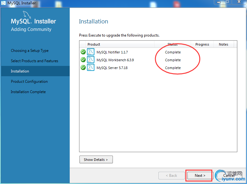

  它会,自动一段时间,下载好。喝杯咖啡去吧!
  单击“Excute”后,各个模块开始下载,下载完成后会自动安装,并出现下载进度提示,如图所示。 漫长的等待时期,尤其是 MySQL Server5.7.18 的下载。
  我这里,是花了半天的时间。也许,比如大家在安装这一步时,会有时不得不关电脑,没事,关闭之后,直接再重复上述步骤到这里即可。

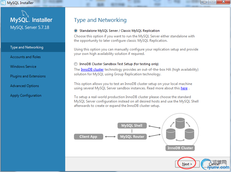

  默认选择第一个,直接单机“下一步” 。
  不用管,直接单机“下一步”。

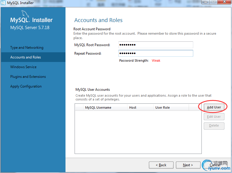

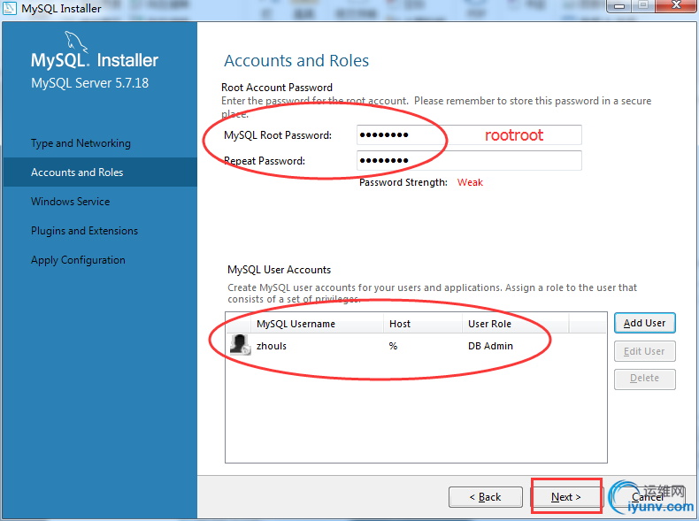

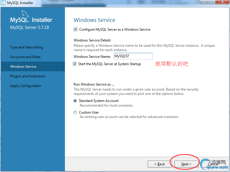

  输入 MySQL 超级管理员账户“root”密码,并且还可以创建普通管理员。
  我一般喜欢给root密码为rootroot

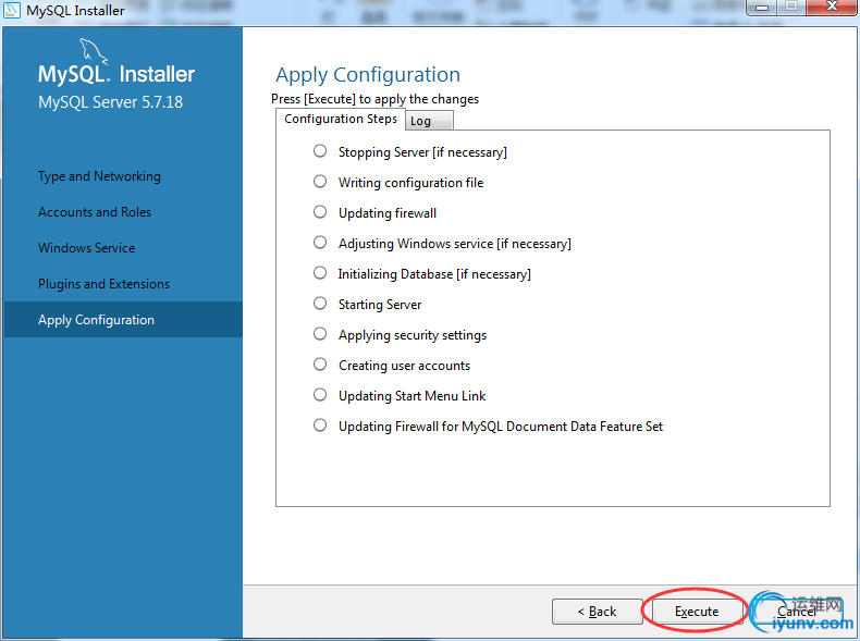

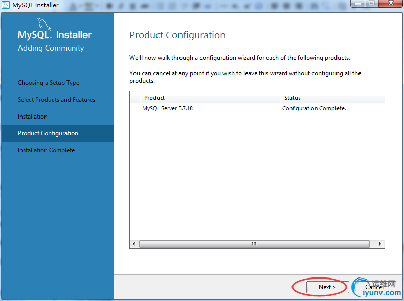

  这个log,我复制出来,给大家看看。
Beginning configuration step: Stopping Server [if necessary]
Ended configuration step: Stopping Server [
if necessary]
Beginning configuration step: Writing configuration file
Ended configuration step: Writing configuration file
Beginning configuration step: Updating firewall
Adding firewall rule
for MySQL57 on port 3308.
Successfully added firewall rule.
Ended configuration step: Updating firewall
Beginning configuration step: Adjusting Windows service [
if necessary]
Attempting to grant Network Service require filesystem permissions.
Granted permissions.
Adding
new service
New service added
Ended configuration step: Adjusting Windows service [
if necessary]
Beginning configuration step: Initializing Database [
if necessary]
Deleting Data folder shipped
Attempting to run MySQL Server with
--Initialize-insecure
Running process: C:\Program Files\MySQL\MySQL Server
5.7\bin\mysqld.exe --defaults-file="C:\ProgramData\MySQL\MySQL Server 5.7\my.ini" --initialize-insecure=on --console
Waiting
for the server stops: C:\Program Files\MySQL\MySQL Server 5.7\bin\mysqld.exe --defaults-file="C:\ProgramData\MySQL\MySQL Server 5.7\my.ini" --initialize-insecure=on --console
2017-06-09T08:09:15.505766Z 0 [Warning] TIMESTAMP with implicit DEFAULT value is deprecated. Please use --explicit_defaults_for_timestamp server option (see documentation for more details).
2017-06-09T08:09:15.535767Z 0 [Warning] 'NO_ZERO_DATE', 'NO_ZERO_IN_DATE' and 'ERROR_FOR_DIVISION_BY_ZERO' sql modes should be used with strict mode. They will be merged with strict mode in a future>
2017-06-09T08:09:23.327213Z 0 [Warning] InnoDB: New log files created, LSN=45790
2017-06-09T08:09:24.559284Z 0 [Warning] InnoDB: Creating foreign key constraint system tables.
2017-06-09T08:09:25.174319Z 0 [Warning] No existing UUID has been found, so we assume that this is the first time that this server has been started. Generating a new UUID: f3a3b10f-4cea-11e7-babd-00ffb027ca9a.
2017-06-09T08:09:25.273324Z 0 [Warning] Gtid table is not ready to be used. Table 'mysql.gtid_executed' cannot be opened.
2017-06-09T08:09:25.277325Z 1 [Warning] root@localhost is created with an empty password ! Please consider switching off the --initialize-insecure option.
Finished initialize database
Ended configuration step: Initializing Database [if necessary]
Beginning configuration step: Starting Server
Starting MySQL as a service
Ended configuration step: Starting Server
Beginning configuration step: Applying security settings
Attempting to update security settings.
Updated security settings.
Ended configuration step: Applying security settings
Beginning configuration step: Creating user accounts
Attempting to Add New MySQL Users
Added New Users.
Ended configuration step: Creating user accounts
Beginning configuration step: Updating Start Menu Link
Attempting to verify command-line client shortcut.
Verified command-line client shortcut.
Ended configuration step: Updating Start Menu Link
Beginning configuration step: Updating Firewall for MySQL Document Data Feature Set
Ended configuration step: Updating Firewall for MySQL Document Data Feature Set

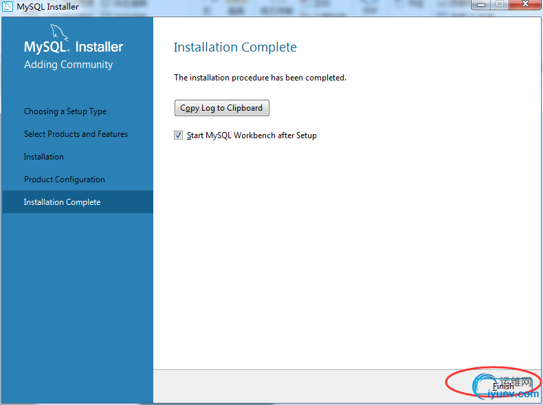

  完成安装,单机“下一步”。

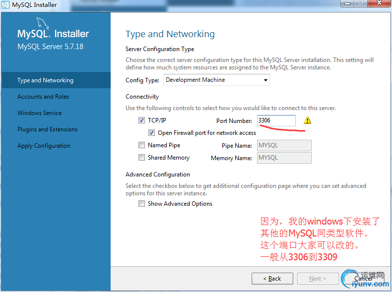

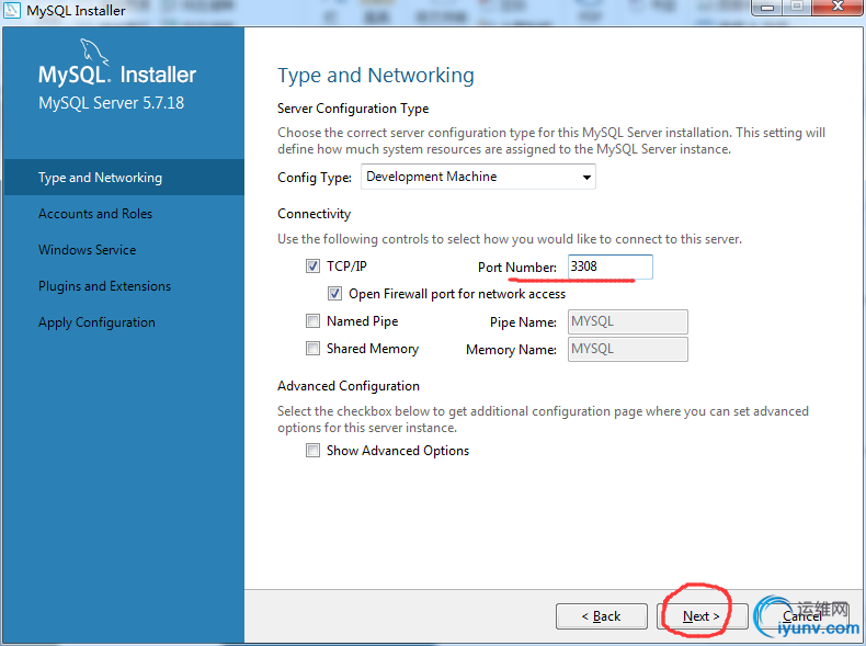

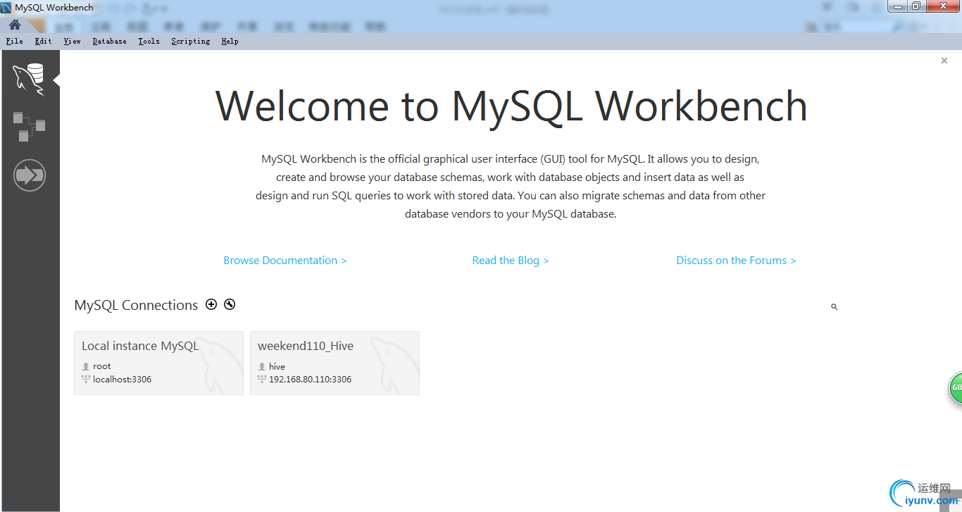

  我这里,若要对windows的MySQL,则是root@localhost,然后是以3308端口。
  其中我图片中的root@localhots,以3306,是我另一个同类型的MySQL软件。 以及192.168.80.110:3306是我大数据平台下的Linux里的MySQL。
  以后,我们启动,则点击如下即可
