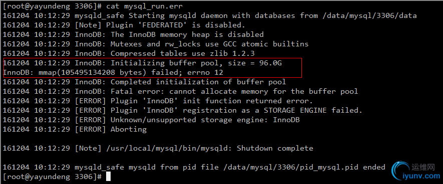

  一般情况下mysql的启动错误还是很容易排查的,但是今天我们就来说一下不一般的情况。拿到一台服务器,安装完mysql后进行启动,启动错误如下:
  有同学会说,哥们儿你是不是buffer pool设置太大了,设置了96G内存。这明显提示无法分配内存嘛。如果真是这样也就不在这里进行分享了,哈哈。

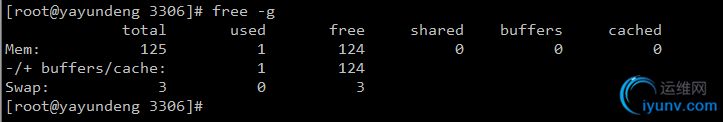

  我的服务器内存是128G。如下图:
  服务器内存使用情况:
  那么问题来了,既然还剩如此多的内存,为什么提示无法分配内存??。各位童鞋怎么看?

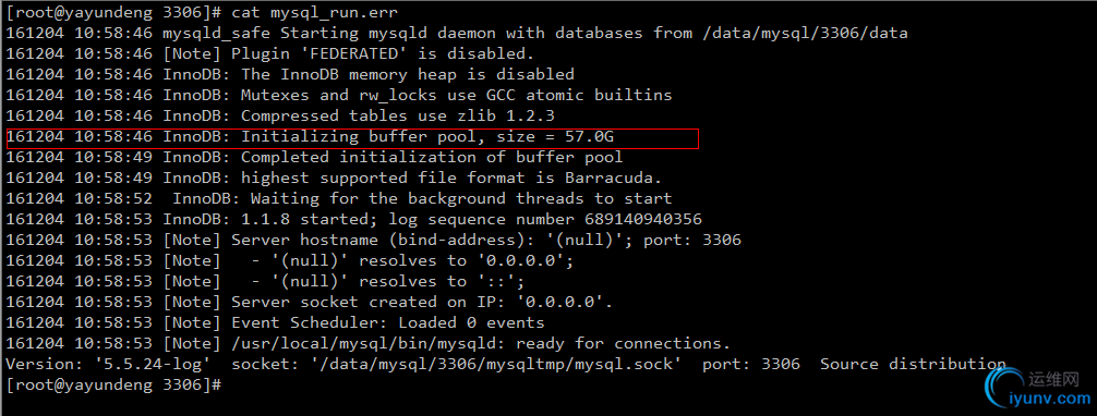

  那么最后的结果就是buffer pool不能超过70144396 kB - 135196 kB=70009200 KB=66G。实际上经过测试,buffer pool只能设置57G。
