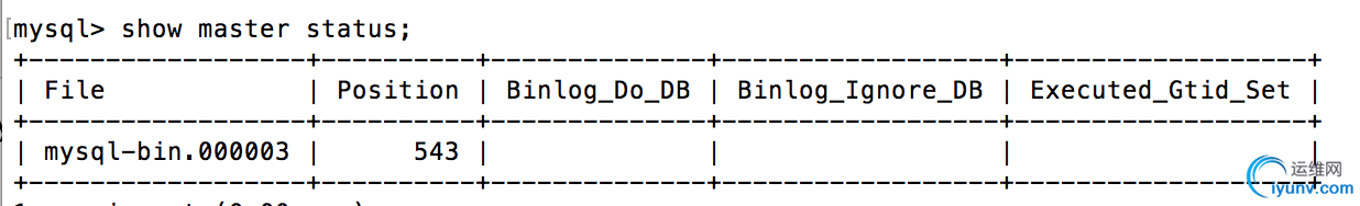

  主服务器二进制日至在/var/lib/mysql中
  在主服务器中show master status;查看主服务日至状态;file目前使用的日志文件;position目前使用的日志文件中的位置;开始从这个位置往后同步;

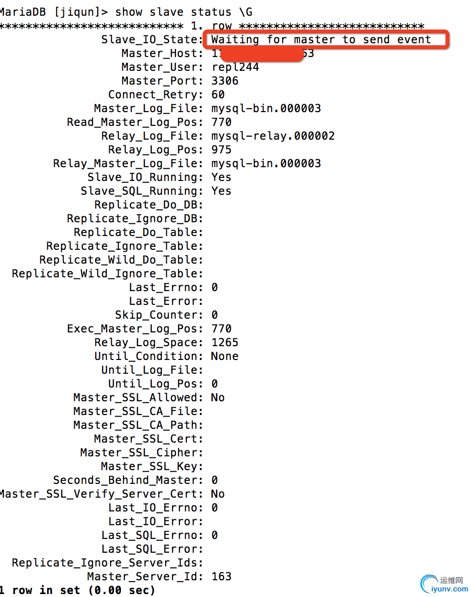

  7、查看从服务同步信息状态,并启动;
show slave status \G
  参数详解:
  slave_io_state:线程正在试图链接到主服务器的状态;
  master_host:主服务器ip地址
  master_user:被用于链接的当前用户
  master_port:当前的连接主服务器接口
  Connect_Retry:--master-connect-retry选项的当前值
  Master_Log_File:sql线程当前正在读取和执行的中继日志文件名称
  Read_Master_Log_Pos:当前中继日至中,sql线程已经读取和执行的位置
  Slave_IO_Running:io线程是否被启动并成功连接上主服务
//启动同步
start slave;
  7、查看启动后的状态waiting for master to send event 表示正常;

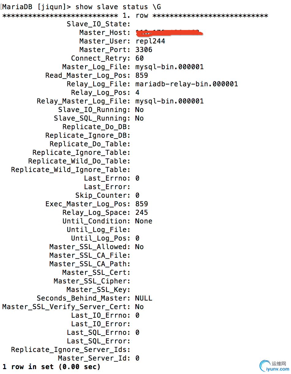

  错误:
  The server is not configured as slave; fix in config file or with CHANGE MASTER TO
  这表示server-id 错误;将server-id 正确写在[mysqld]下的位置;
  Failed to open the>  没有找到relay-bin.000001日至;因为修改前没有清除原有的配置;
  解决方案:reset slave;后在change master to ....;

  4、通过show slave status \G查看监听状态
  错误:Last_IO_Error: error connecting to master 'repl163@118.xxx.xxx.1:3306' - retry-time: 60  retries: 2
  表示连接出错,检查得知为ip写错了;
  ERROR 1198 (HY000): This operation cannot be performed with a running slave; run STOP SLAVE first
  表示在没有解锁的情况下停止slave进程:需要clear slave;
  然后再执行change master to...
  5、show slave status \G没有问题后启动;
