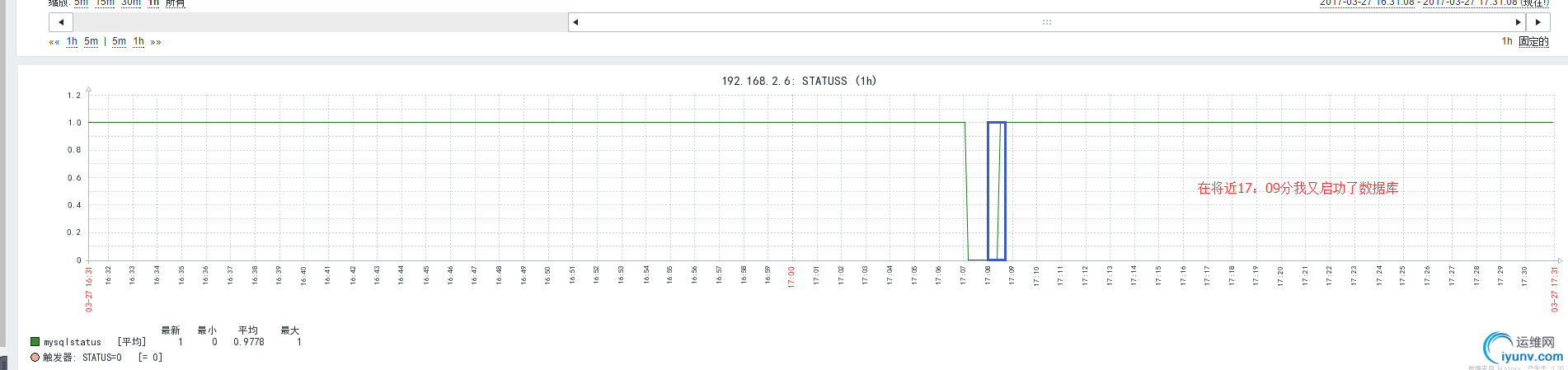

  设置报警,创建触发器,动作(当STATUS=0时,报警)
  进行测试
  停掉数据库(测试环境)
linux:~ # /etc/init.d/mysql stop
  查看邮件
  邮件提示我数据库STATUS=0 也就是down了
  恢复数据库
linux:~ # /etc/init.d/mysql start
  邮件提示我数据库STATUS=1也就是UP了

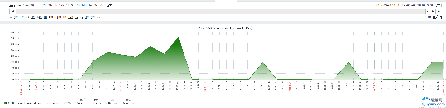

  zabbix监控mysql性能
  通过获取mysql状态值将这些状态值传递给服务器并绘制成图片,这样可以观察mysql的工作情况,通常需要获得状态变量有以下
  Com_update:mysql执行的更新个数
  Com_select:mysql执行的查询个数
  Com_insert:mysql执行插入的个数
  Com_delete:执行删除的个数

      创建图形(步骤就不演示了)
      查看图形
