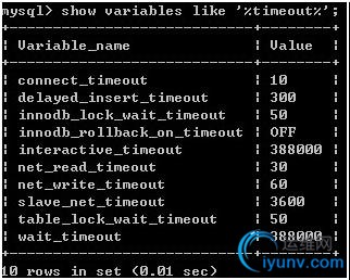

  就是这个异常(com.mysql.jdbc.exceptions.jdbc4.CommunicationsException:Communications link failure Last packet sent to the server was X ms ago),是由于MySQL服务在长时间不连接之后断开了,断开之后的首次请求会抛出这个异常。那么既然是连接超时的问题,就要去MySQL中探究一下连接时间是怎么控制的。打开MySQL的控制台,运行:show variables like ‘%timeout%’,查看和连接时间有关的MySQL系统变量,得到如下结果:
  其中wait_timeout就是负责超时控制的变量,其时间为长度为28800s,就是8个小时,那么就是说MySQL的服务会在操作间隔8小时后断开,需要再次重连。也有用户在URL中使用jdbc.url=jdbc:mysql://localhost:3306/nd?autoReconnect=true来使得连接自动恢复,当然了,这是可以的,不过是MySQL4及其以下版本适用。MySQL5中已经无效了,必须调整系统变量来控制了。MySQL5手册中对两个变量有如下的说明:

  如此看来,两个变量是共同控制的,那么都必须对他们进行修改了。继续深入这两个变量wait_timeout的取值范围是1-2147483(Windows),1-31536000(linux),interactive_time取值随wait_timeout变动,它们的默认值都是28800。
  MySQL的系统变量由配置文件控制,当配置文件中不配置时,系统使用默认值,这个28800就是默认值。要修改就只能在配置文件里修改。Windows下在%MySQL HOME%/bin下有mysql.ini配置文件,打开后在如下位置添加两个变量,赋值。(这里修改为388000)
  保存退出,重启mysql服务,一定是重启系统服务。便可看到修改结果:
  Linux系统下的配置文件为/etc/my.cnf。需要多说一点的是:windows下的配置文件具体是哪个需要从windows系统服务中找到mysql,打开属性,看“可执行文件路径”里面的参数值,因为它可能是my.cnf而不是my.ini,这是由于安装时的设置,我们可能会忽略它。
