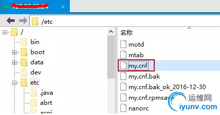

  1. 打开/etc下的my.cnf文件

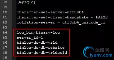

  2. 编辑它,添加内容:
log_bin=binary-log   #二进制日志的文件名server_id=1  #必须指定server_id,这是MySQL 5.7.3以后的要求binlog-do-db=yrld   #备份的数据库名,可以是多个binlog-do-db=websitebinlog-do-db=yrldgold

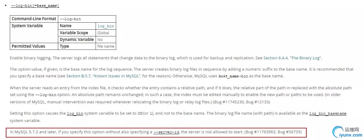

  关于server_id 的说明:
  参见官网:
  http://dev.mysql.com/doc/refman/5.7/en/replication-options-binary-log.html#sysvar_log_bin

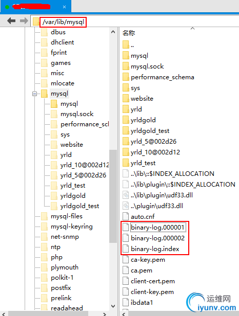

#启动命令service  mysqld  start#重启命令service  mysqld  restart#停止命令service  mysqld  stop#查询状态service  mysqld  status  查看日志文件:
  日志文件位置在/var/lib/mysql 这也是数据文件的位置,每启动一次mysql就会生成一个日志文件,如binary-log.000001,binary-log.000002 同时还会有binary-log.index文件.
