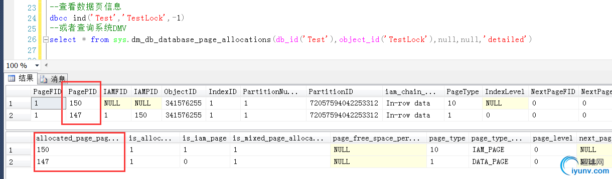

  通过系统命令或者表查询测试表的page信息
--查看数据页信息
dbcc ind('Test','TestLock',-1)
--或者查询系统DMV
select * from sys.dm_db_database_page_allocations(db_id('Test'),object_id('TestLock'),null,null,'detailed')
  表TestLock的数据页面为147

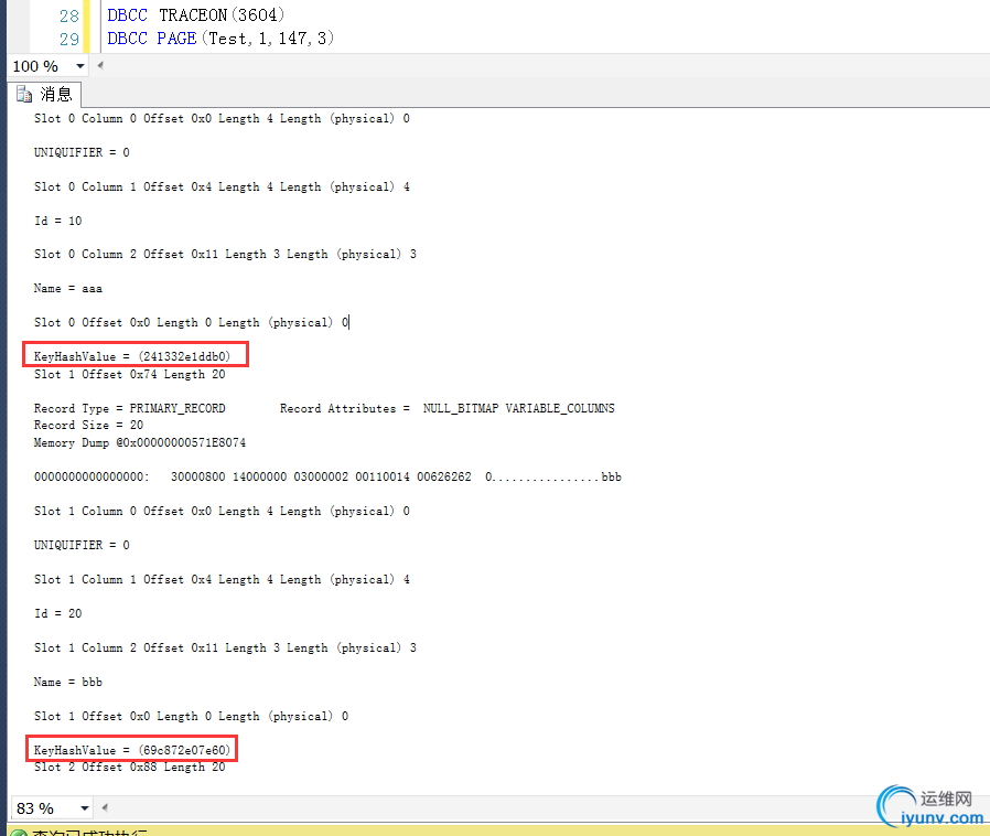

  1.3 查询147号页面的数据行的KeyHashValue(可以认为是数据行的唯一标识)
DBCC TRACEON(3604)
DBCC PAGE(Test,1,147,3)
  这里找到数据行对应的KeyHashValue如下图所示
  整理出来的数据行Id与其对应的KeyHashValue如下

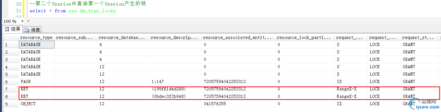

  可以清楚地看到产生两个Range锁的resource_description分别是0bdec3f2b948和199f61d4d268
  对照上面分析出来的数据行与KeyHashValue的关系,说明这个两个resource_description的值分别是30和40
  最重要的问题就在这里,Range锁的resource_description是0bdec3f2b948和199f61d4d268,既然是RangeX-X,也就是范围锁,那么这两个Range锁定的范围是多大?

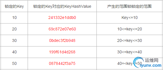

  这里先给出结论,当在产生key类型的Range锁的时候,
  以上述测试case为例,每一个Range锁对应的范围如下(以下表格内容都包括临界值,临界值跟索引是否唯一也有关,下文会有说明)
  以上述测试为例,产生了两个RangeX-X类型的Key类型锁,分别是Id为30和40对应的RangeX-X,那么锁定的范围就是20~40,

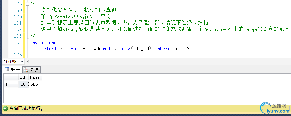

  继续回滚Session2中的查询,查询一个小于20且存在的Id值,查询成功
  继续回滚Session2中的查询,查询一个小于20且不存在的Id值,这里使用Id = 15,查询成功
  以上测试可以说明,一个Key类型的Range锁,都对应一个范围,加锁的时候锁定的是一个范围,对于锁定范区间的值,不管是否存在,都是会被阻塞的,而不仅仅是锁定已有数据行的作用。

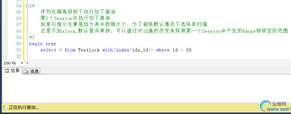

  测试2,查询Id=39的值,被锁定

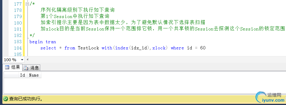

  在Session1中执行一个Id = 60的查询,这个查询是添加了排它锁的方式执行的,这个Id是不存在的
  在Session2中观察产生的范围锁,这一次发现resource_description是一个(ffffffffffff),可以认为(ffffffffffff)这个KeyHashValue是一个无穷大的值

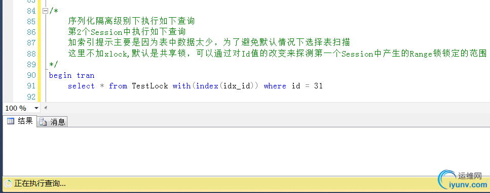

  测试1,在Session2中查询一个小于输定目标(但是大于20,因为20是小于锁定目标的已存在的最大值)的值,发现依旧是被锁定,
  测试2,再测一个Id =29的值,一样是被锁定的
