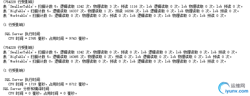

  二者执行CPU Time和elapsed Time如下

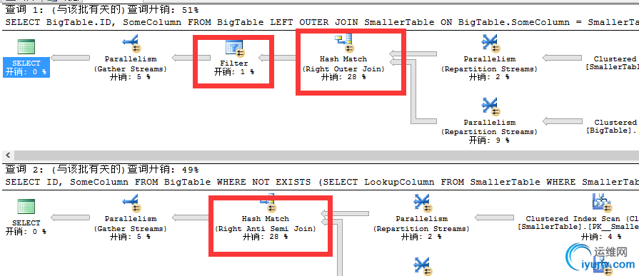

  我们看到上述查询计划未创建索引之前二者在开销上接近一致,而LEFT JOIN....IS NULL则首先进行哈希匹配中的右外部联接,然后就是过滤,换句话说是LEFT JOIN....IS NULL会直接完全JOIN,然后再对重复数据进行过滤,而NOT EXISTS则是直接利用哈希匹配中的右半联接,关于半联接我们在前面也已经说过,此时若有重复数据直接只取一个。所以LEFT JOIN....IS NULL和NOT EXISTS二者对于重复数据一个通过两部操作完成先完全JOIN后进行过滤,而另外一个则是直接通过右半联接过滤。所以对于此二者最大的不同在于:当使用LEFT JOIN.....IS NULL时,SQL还没有那么聪明,仅仅只检查一次,因此它需要通过完全JOIN和过滤来完成,而NOT EXISTS则是在JOIN时就进行过滤。
  在看二者执行CPU TIME和elapsed TIME时间,没有太大的差异。接下来我们再来创建索引看看。

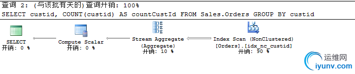

(2)先分组,再聚合汇总
USE TSQL2012
GO
SELECT custid, COUNT(custid) AS countCustId
FROM Sales.Orders
GROUP BY custid

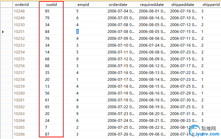

  上述查询使用通过DISTINCT,实际上是对cutid进行了分组。以上是用到了Stream Aggregate的场景,当然聚合还有另外一种就是哈希匹配聚合,后续会再进行补充。我们再来理解Stream Aggregate定义,我们将定义概括为对输入进行排序后,接下来进行分组然后再进行聚合计算。在上述(2)和(3)中都是进行了分组,但是没有排序,实际上内部已经默认实现了排序,我们看下在(3)中表中custid数据,如下

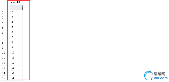

  当进行DISTINCT之后

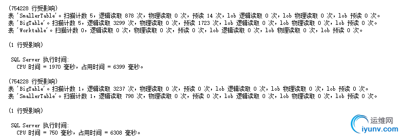

  但是在(3)中没有进行聚合,为什么会进行流聚合呢?实际上在流聚合中存在状态变量,状态变量具体个数根据聚合个数而定,此状态变量用来设置结果集,当进行分组后对应的数据进行保存,此时对应的状态变量为0,当匹配到对应数据时此时状态变量加1,所以上述(3)中可以说隐式进行了聚合计算,只是每条数据对应的状态变量为0而已,到了这里就不难解释,只进行了排序,分组而没有进行聚合计算的原因。关于Stream Aggregate都知道的一个例子则是我们在利用SqlDataReader记性读取数据时,可以说是读取流记录,如果我们需要汇总结果集时,此时每当Read时,其内部的状态变量都会加1最终返回汇总和到客户端。在这里我们只是简单讲讲Stream Aggregate,后续会一并讲讲Hash Aggregate。我们继续回到LEFT JOIN....IS NULL和NOT EXISTS话题,当我们创建索引之后此时LEFT JOIN....IS ISNULL执行时间是NOT EXISITS的两倍多。到此,关于LEFT JOIN...IS NULL和NOT EXISTS就此结束,我们同样下个基本结论。
  LEFT JOIN...IS NULL和NOT EXISTS性能分析结论:当我们需要找到子查询中不匹配的行并且列为可空时,此时用NOT EXISTS,当需要找到子查询中不匹配的行,此时列不为空时可以用NOT EXISTS或者NOT IN。
  由于LEFT JOIN..IS NULL对于不匹配的行不会立即进行返回而先需要完全JOIN后过滤,尤其是当有多个条件时,LEFT JOIN...IS NULL可能会更加影响查询性能。
