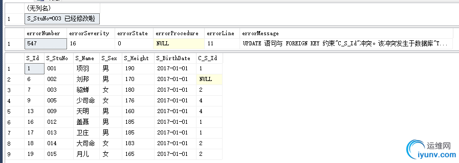

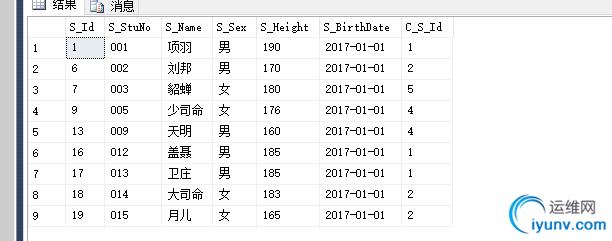

  先看一下数据:

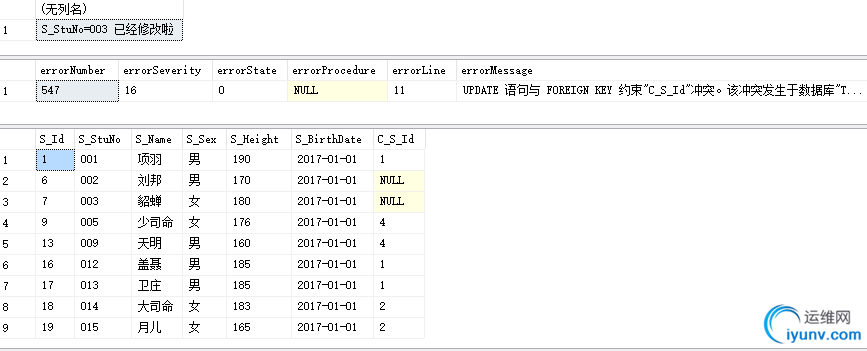

begin tran
declare @errorNo int
set @errorNo=0
begin try
     update Student set C_S_Id='2' where S_StuNo='003'
     set @errorNo=@errorNo+@@ERROR
     select 'S_StuNo=003 已经修改啦'
     update Student set C_S_Id='3' where S_StuNo='002'
     select 'S_StuNo=002 已经修改啦'
     if(@errorNo>0)
     begin
         RAISERROR(233333,16,3)
     end
end try
begin catch
     select ERROR_NUMBER() errorNumber,
            ERROR_SEVERITY() errorSeverity,
            ERROR_STATE() errorState,
            ERROR_PROCEDURE() errorProcedure,
            ERROR_LINE() errorLine,
            ERROR_MESSAGE() errorMessage
     if(@@trancount>0)
     begin
         rollback tran;
     end
end catch
if(@@trancount>0)
begin
     commit tran;
end
select * from Student
  这里由于外键约束的原因,所以第二条 update 语句导致失败,以上结果可以看出第一条数据肯定是执行过了,但是在 catch 语句里面回滚了,所以数据还是原来的状态。

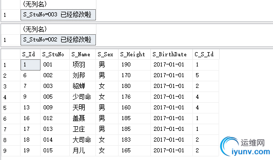

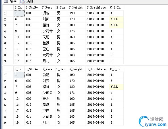

  现在只需要把第二条 update 语句 C_S_Id 列的值改为 5 即可。
begin tran
set @errorNo=0
begin try
     update Student set C_S_Id='5' where S_StuNo='002'
     if(@errorNo>0)
     begin
     end
end try
begin catch
     if(@@trancount>0)
     begin
         rollback tran;
     end
end catch
if(@@trancount>0)
begin
     commit tran;
end

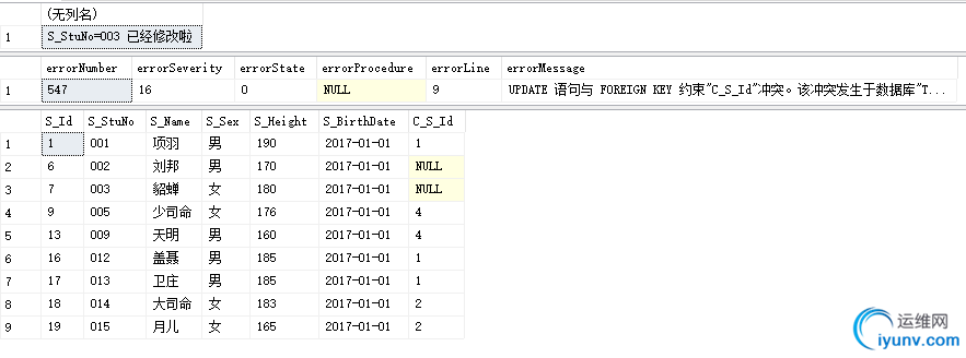

  设置 xact_abort:
  设置 xact_abort on/off , 指定是否回滚当前事务,为 on 时如果当前 sql 出错,回滚整个事务,为 off 时如果 sql 出错回滚当前 sql 语句,其它语句照常运行读写数据库。
  xact_abort 只对运行时出现的错误有用。
set xact_abort off
begin tran
set @errorNo=0
begin try
     if(@errorNo>0)
     begin
     end
end try
begin catch
     if(@@trancount>0)
     begin
         rollback tran;
     end
end catch
  xact_abort 设置为 off 时,虽然也出现了异常,但是可以看出第一天数据还是修改了,并没有回滚。因为它只是回滚出错的 sql 语句,并不全部回滚。

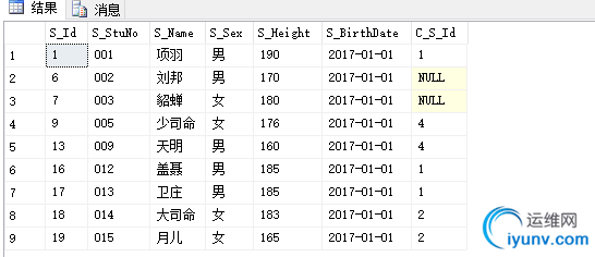

set xact_abort on
begin tran
set @errorNo=0
begin try
     if(@errorNo>0)
     begin
     end
end try
begin catch
     if(@@trancount>0)
     begin
         rollback tran;
     end
end catch
  xact_abort 设置为 on 时,出现了异常,回滚整个事务。

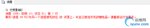

  事务死锁:
  打开两个查询窗口,把下面的语句,分别放入2个查询窗口,在5秒内运行2个事务模块。
begin tran
   update Student set C_S_Id='2' where S_StuNo='002'
   waitfor delay '0:0:5'
   update Student set C_S_Id='5' where S_StuNo='003'
commit tran
begin tran
commit tran
  因为事务在执行过程中会将事务中用到的表和数据进行锁定,直到事务结束(提交或回滚),才会释放。
  在很多用户都同时使用事务访问同一个数据资源的情况下,就会造成以下几种数据错误:
  1、更新丢失:多个用户同时对一个数据资源进行更新,必定会产生被覆盖的数据,造成数据读写异常。
  2、不可重复读:如果一个用户在一个事务中多次读取一条数据,而另外一个用户则同时更新啦这条数据,造成第一个用户多次读取数据不一致。
  3、脏读:第一个事务读取第二个事务正在更新的数据表,如果第二个事务还没有更新完成,那么第一个事务读取的数据将是一半为更新过的,一半还没更新过的数据。
  4、幻读:第一个事务读取一个结果集后,第二个事务,对这个结果集进行增删改操作,然而第一个事务中再次对这个结果集进行查询时,数据发现丢失或新增。
  然而锁定,就是为解决这些问题的,它的存在使得一个事务对它自己的数据块进行操作的时候,而另外一个事务则不能插足这些数据块。这就是所谓的锁定。
  锁兼容性具体参见:http://msdn.microsoft.com/zh-cn/library/ms186396.aspx
  锁粒度和层次结构参见:http://msdn.microsoft.com/zh-cn/library/ms189849(v=sql.105).aspx
  什么是死锁,为什么会产生死锁。见上面的例子。
  例子是这样的:
  第一个事务(称为A):先更新表 Student S_StuNo='003' 这条数据 --->>停顿5秒---->>更新表 Student S_StuNo='002' 这条数据
  第二个事务(称为B):先更新表 Student S_StuNo='002' 这条数据--->>停顿5秒---->>更新表 Student S_StuNo='003' 这条数据
  先执行事务A----5秒之内---执行事务B,出现死锁现象。
  过程是这样子的:
  • A更新表 Student S_StuNo='003' 这条数据,请求排他锁,成功。
  • B更新表 Student S_StuNo='002' 这条数据,请求排他锁,成功。
  • 5秒过后
  • A更新表 Student S_StuNo='002' 这条数据,请求排它锁,由于B占用着表 Student S_StuNo='002' 这条数据,等待。
  • B更新表 Student S_StuNo='003' 这条数据,请求排它锁,由于A占用着表 Student S_StuNo='003' 这条数据,等待。
  这样相互等待对方释放资源,造成资源读写拥挤堵塞的情况,就被称为死锁现象,也叫做阻塞。而为什么会产生,上例就列举出来啦。
  然而数据库并没有出现无限等待的情况,是因为数据库搜索引擎会定期检测这种状况,一旦发现有情况,立马选择一个事务作为牺牲品。牺牲的事务,将会回滚数据。
  但是我们可以指定具体哪个事务作为牺牲品:
  语法:
set deadlock_priority  <级别>
  死锁处理的优先级别为 low < normal < high,不指定的情况下默认为normal,牺牲品为随机。如果指定,牺牲品为级别低的。

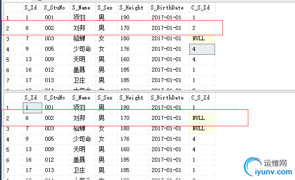

  read uncommitted 隔离级别的例子:
begin tran
   set deadlock_priority low
rollback tran
  5秒内在另外一个查询窗口执行下面语句:
set tran isolation level read uncommitted
