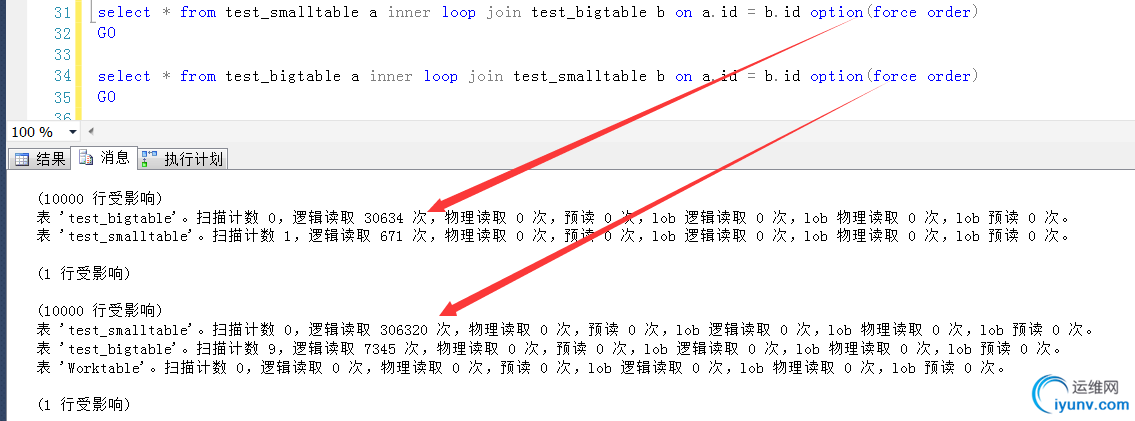

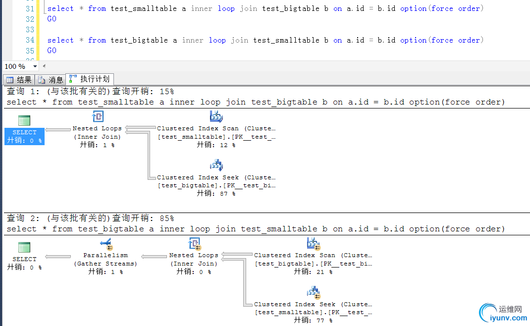

  在测试表写入数据完成之后,使用一下两个SQL,通过强制使用loop join的驱动顺序的方式来观察其IO情况
select * from test_smalltable a inner loop join test_bigtable b on a.id = b.id option(force order)
GO
select * from test_bigtable a inner loop join test_smalltable b on a.id = b.id option(force order)
GO
  如图,是两个SQL执行之后产生的IO信息,可以发现,因为两个表的驱动顺序不一致,导致的逻辑IO几乎差了一个数量级。

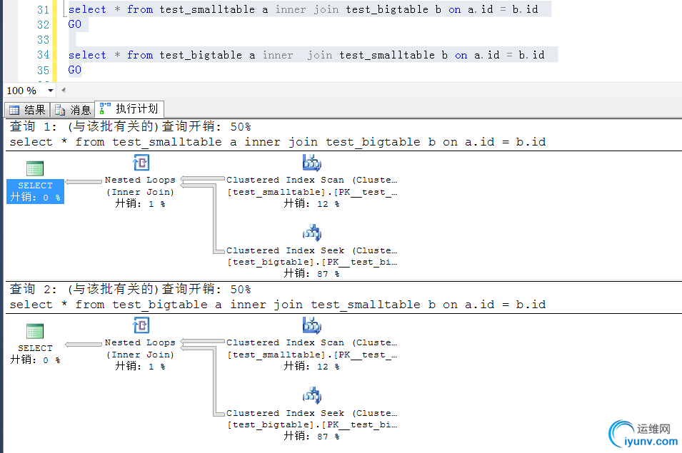

  在上述的测试中,如果不加查询提示,执行计划的生成是跟表书写的顺序没有关系的,一下截图可以看到,书写顺序不一样,执行计划仍旧是一样的。
  也就是说,在书写SQL语句的时候,大表在前或者在后,正常情况下是不影响执行计划的生成的。

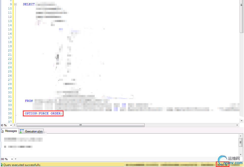

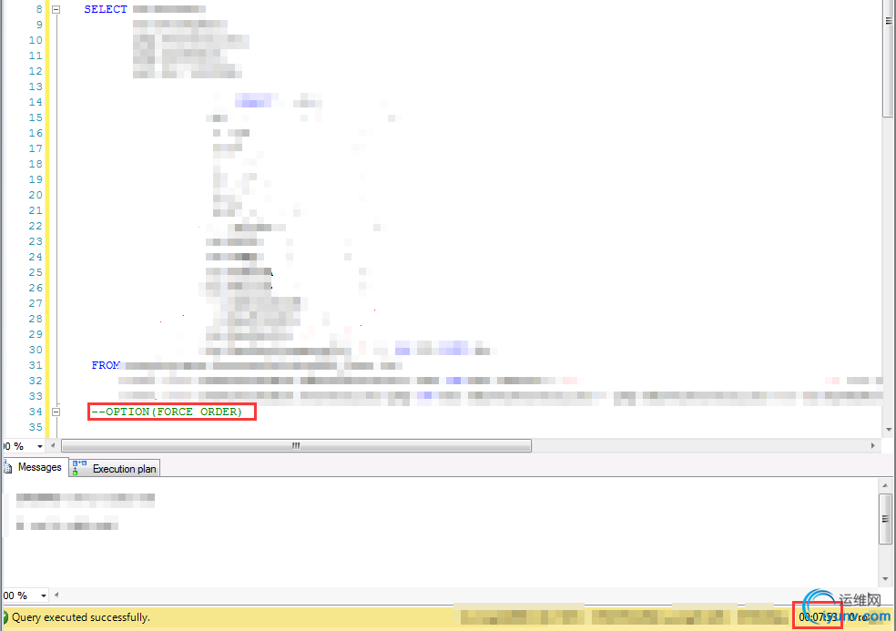

  鉴于该问题的特殊性,很难造case,就不造case演示了,截两个实际遇到的对比结果。实际情况中,驱动顺序对性能产生的影响,可能是从0.5秒到10秒的差别,也可能是1分钟到10分钟的差别
  当然,加option(force order)的时候,要注意写法本身的是不是将小表放在了最前面,
  在复杂的情况下,虽然是驱动顺序造成的问题,但是加option(force order)并不一定好使,因为多表连接的时候,按照书写的方式强制驱动,也不一定刚好就是一个合理的驱动顺序
  甚至有更严重的问题出现,参考:http://www.cnblogs.com/wy123/p/6238844.html,因此不建议乱用option(force order)
