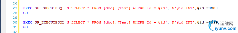

  众所周知的,参数化SQL的执行计划可以缓存并重用,那么就以如下一个简单的参数化SQL为例,观察在传入不同参数时的执行计划重用现象
  下面是两个参数化的SQL语句,语句的主体都是一样的,只是带入的参数不同,正常情况下,第二句代码是可以重用第一句代码执行之后缓存的执行计划的。
  至于怎么开Profile就不说了,基础问题。

DBCC FREEPROCCACHE
GO
EXEC SP_EXECUTESQL N'SELECT * FROM [dbo].[Test] WHERE>
GO
GO

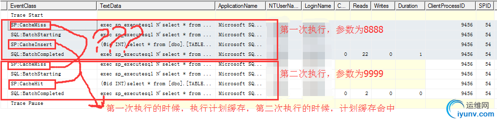

  得到的Profile中跟踪的信息如下
  简单说明一下,执行第一句代码之前,是清空了执行计划缓存的,所以第一次执行的sql语句是没有执行计划缓存可用的。
  参考截图。
  首先看第一次执行的情况:
  上面说了,执行第一句代码之前,是清空了执行计划缓存的,所以第一次执行的sql语句是没有执行计划缓存可用的。
  因此第一句SQL代码是需要编译的(不是重编译),
  参数化SQL编译之后要缓存起来(不同参数可以重用执行计划),表现就是有一个SP:CacheInsert。
  SP:CacheInsert的意思是当前SQL编译,生成了一个执行计划,并且向缓存中插入一个执行计划缓存。
  然后看第二次执行的情况:
  在第二句SQL执行的时候,因为第一句SQL已经编译并且缓存了一个执行计划,
  因此当前SQL是不需要编译,并且可以重用已有的执行计划的。
  这个就表现在有一个SP:CacheHit,
  SP:CacheHit的意思就是,当前SQL的执行计划在缓存的执行计划中命中。
  为什么第一次和第二次都会出现一个“SP:CacheMiss”事件
  为什么第一次和第二次都会出现一个“SP:CacheMiss”事件?
  上面不是说第二个SQL的执行已经重用了第一次的执行计划了吗,为什么还会出现“SP:CacheMiss”事件?
  “SP:CacheMiss”事件到底代表什么含义?

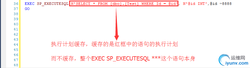

  原因就是:
  SQL Server在缓存执行计划的时候,只缓存SQL语句本身,而不缓存执行的语句。
  听起来这么别扭,还是以实例来说明吧,参考下图,缓存就是换成的语句本身,而不是整个执行的字符串信息
  因此“SP:CacheMiss”代表的是:“EXEC SP_EXECUTESQL N'SELECT * FROM [dbo].[Test] WHERE>

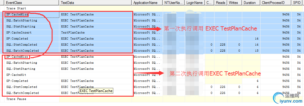

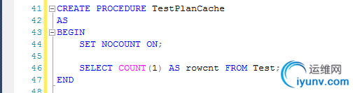

  如果上述实例不足以说明问题的话,再举一个例子,这里创建一个没有任何参数和动态SQL的存储过程(不会导致每次执行都重新编译,执行计划会重用),
  正常情况下,该存储过程第一次执行之后,执行计划会被缓存起来,第二次执行的时候就可以重用第一次的执行计划。
  这里情况缓存的执行计划,连续执行两次EXEC TestPlanCache,观察Profile中的现象,是不是还是每次执行仍有有一个SP:CacheMiss事件?
  为什么,难道说还是因为没有缓存可用吗?
  肯定不是,第一次执行仍旧是有一个SP:CacheInsert,第二次仍旧是SP:CacheHit,跟上述发生执行计划重用的现象一致。
  结论仍旧一样,与上面所述类似,SQL Server不会缓存EXEC TestPlanCache这个文本本身,缓存的执行计划是内部的SQL语句的执行计划,
  SP:CacheMiss是针对EXEC TestPlanCache这个命令来说的,SQL Server是不缓存调用存储过程或者参数化SQL的命令本身的。
