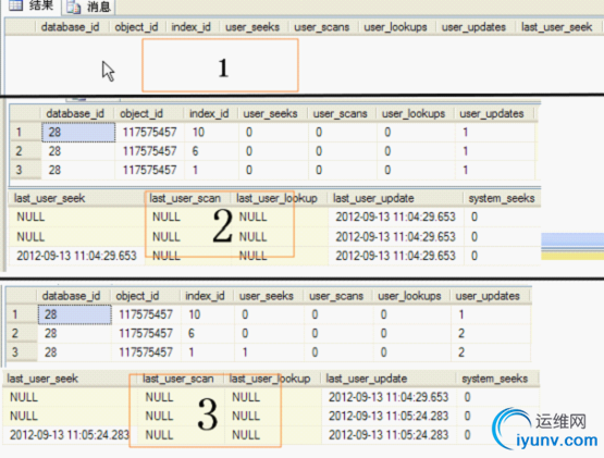

  Select * from sys.dm_db_index_usage_stats where object_id=object_id('WBK_PDE_LIST_ORG_HISTROY')
  图2,索引名称
  从上图1中可以看到 sys.dm_db_index_usage_stats系统视图是指某个查询利用索引所进行的查找、扫描、查找或更新操作都被计为对该索引的一次使用,每次使用都会对视图中的相应计数器累加1。它针对用户提交的查询所导致的操作,以及由系统内部产生的查询所导致的操作(例如,扫描以收集统计数据)分开累积信息。而由于前述的insert语句会影响到之前建立的所有索引,所以index_id等于1、6、10的记录行的user_updates字段为是1 (见图1中2)。update 语句会更新数据表中的QTY_1字段,但是没有更新COP_G_NO字段,所以只影响index_id等于1与6的记录行,这两行的user_updates字段是2(见图1中3)。update语句的where条件则会利用index_id等于1的索引,见user_seeks的值为1(见图1中3)。
