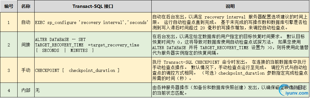

  3.检查点分类:
  •   自动检查点
  •   间接检查点
  •   内部检查点
  如下图:
  TARGET_RECOVERY_TIME
  'recovery interval'
  使用的检查点类型
  0
  0
  目标恢复间隔为 1 分钟的自动检查点。
  0
  >0
  自动检查点,其目标恢复间隔由 sp_configurerecovery interval 选项的用户定义的设置指定。
  >0
  不适用。
  间接检查点,其目标恢复时间由 TARGET_RECOVERY_TIME 设置确定,以秒为单位。
