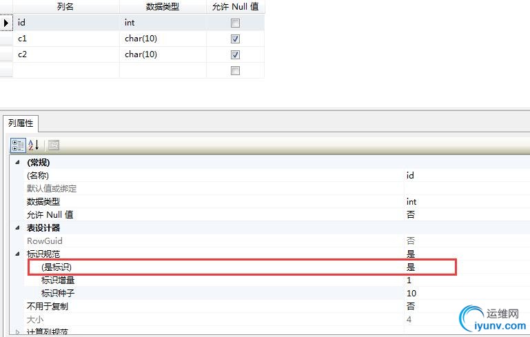

  步骤三:打开表设计的GUI界面,修改为ID列为自增列(如下图红色框内所示),crtl+S保存一下

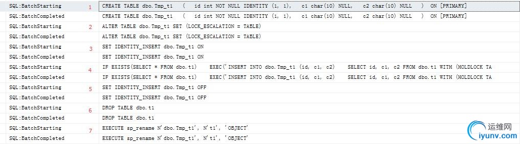

  步骤四:保存完成后,停止SQL Server Profile跟踪,查看SQL Server内部是怎么实现的
  总共是七步,详细步骤描述如下
CREATE TABLE dbo.Tmp_t1
  id int NOT NULL>  c1 char(10) NULL,
  c2 char(10) NULL
  )  ON [PRIMARY]
ALTER TABLE dbo.Tmp_t1 SET (LOCK_ESCALATION = TABLE)
SET>
IF EXISTS(SELECT * FROM dbo.t1)
  EXEC('INSERT INTO dbo.Tmp_t1 (id, c1, c2)
  SELECT>
SET>
DROP TABLE dbo.t1
EXECUTE sp_rename N'dbo.Tmp_t1', N't1', 'OBJECT'
  可见,SQL Server内部也是通过使用临时表作为中转来实现把列修改为自增列的,所以,如果真的需要用脚本而非GUI来实现修改为自增列,可以参考以上的7个步骤。
  注意:在设计中是修改了标识种子为10,所以在创建临时表Tmp_t1的时候出现了IDENTITY(10,1),如果没有修改标识种子,默认的是IDENTITY(1,1),可以在修改完成后使用以下语句进行修改
DBCC CHECKIDENT('t1', reseed, 100) ;
SELECT>

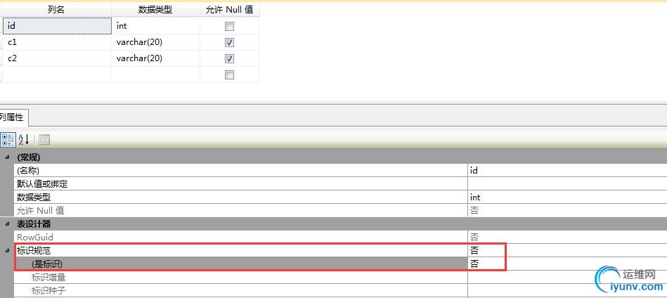

  步骤二、打开表设计的GUI界面,修改为ID列为非自增列(如下图红色框内所示),crtl+S保存一下
  步骤三、保存完成后,停止SQL Server Profile跟踪,查看SQL Server内部是怎么实现的
  总共是6步,详细描述如下
