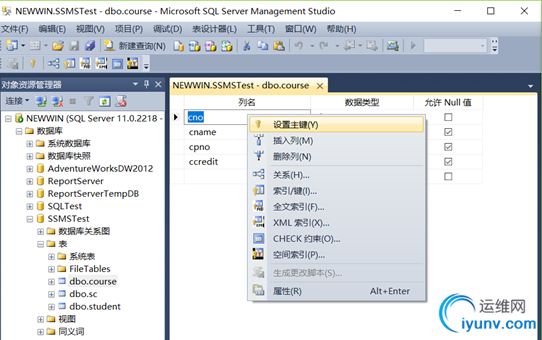

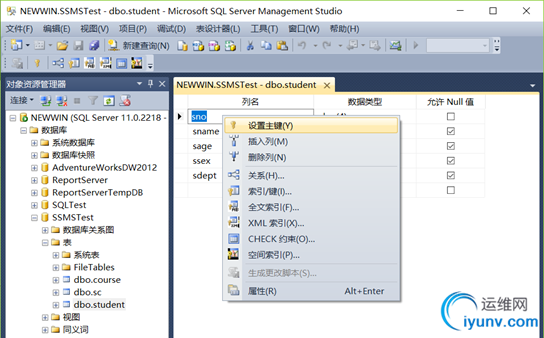

  2.1.1打开之前建立的表,即选择 数据库->SSMSTest->表->dbo.student 右键单击dbo.student选择设计。
2.1.2在sno处右键单击选择设置主键。
2.1.3这时可以看到sno前面出现了一个钥匙一样的图标,这就代表着sno已经被设置为主键了。点击一下保存或者按Ctrl+S就可以保存了。
2.1.4按照以上步骤打开dbo.course,右键单击cno选择设置主键。保存。

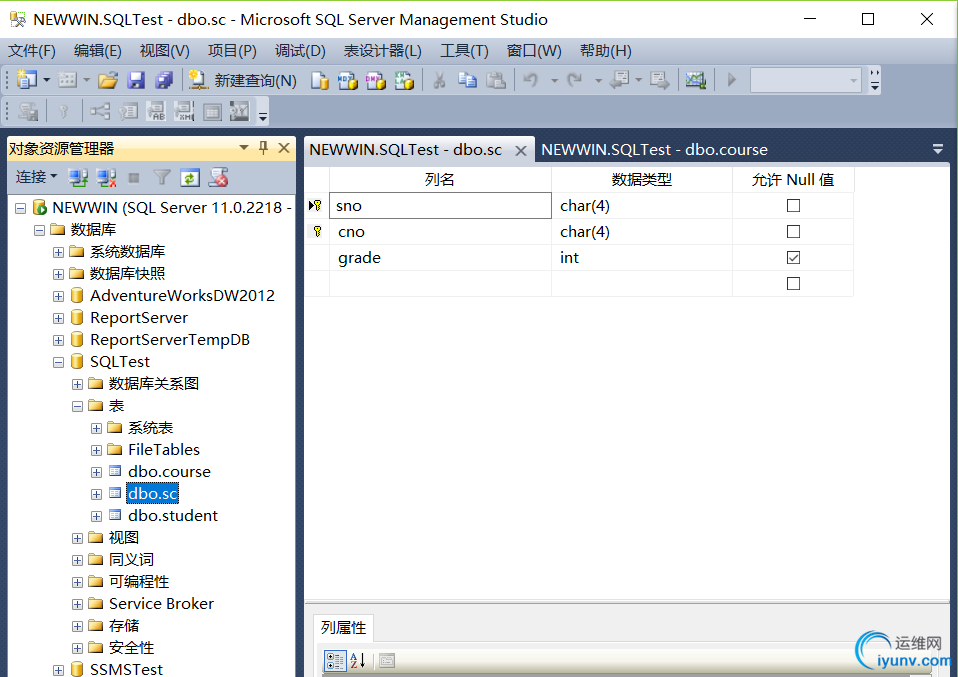

2.1.5按照以上步骤打开dbo.sc,按住shift依次点击sno和cno前面的小框按钮,就可以同时选中这两行。然后再右键单击选择设置主键。保存。
2.1.6至此,已经完成了三张表的主键设置。

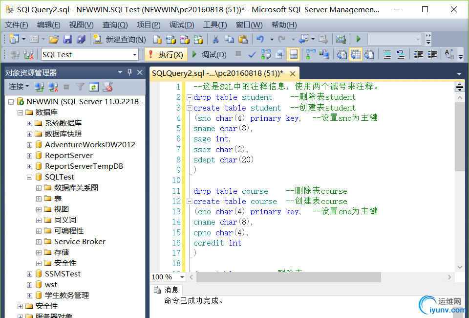

2.2 通过SQL语句设置主键
  2.2.1选择 数据库->SQLTest,点击新建查询,注意左上角的框里是SQLTest,不是的话手动选择一下。
2.2.2在点击新建查询出来的界面中输入以下代码:
--这是SQL中的注释信息,使用两个减号来注释。
drop table student    --删除表student
create table student  --创建表student
(sno char(4) primary key,  --设置sno为主键
sname char(8),
sage int,
ssex char(2),
sdept char(20)
drop table course    --删除表course
create table course  --创建表course
(cno char(4) primary key,  --设置cno为主键
cname char(8),
cpno char(4),
ccredit int
drop table sc    --删除表sc
create table sc  --创建表sc
(sno char(4),
cno char(4),
grade int,
primary key(sno, cno)  --设置sno和cno的属性组为主键
  2.2.3点击上面的执行,或者按F5之后出来了如下画面。
2.2.4右键SQLTest点击刷新或者按F5,然后选择表,右键单击选择设计,能看到三张表都已经设置主键了。
2.2.5至此,已经完成了三张表的主键设置。

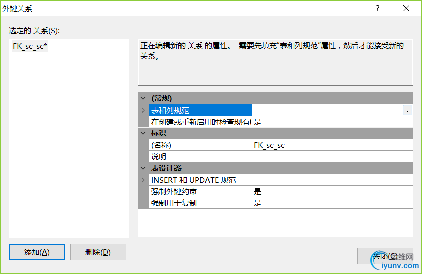

  3.1.1选择 数据库->SSMSTest->表->dbo.sc 右键单击dbo.sc选择设计。

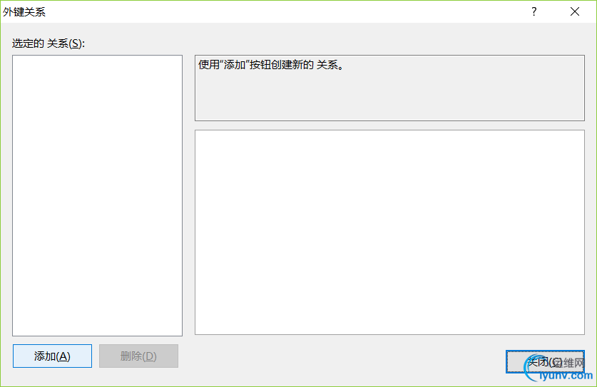

3.1.2右键单击sno或者cno,选择关系。
3.1.3点击左下角的添加。

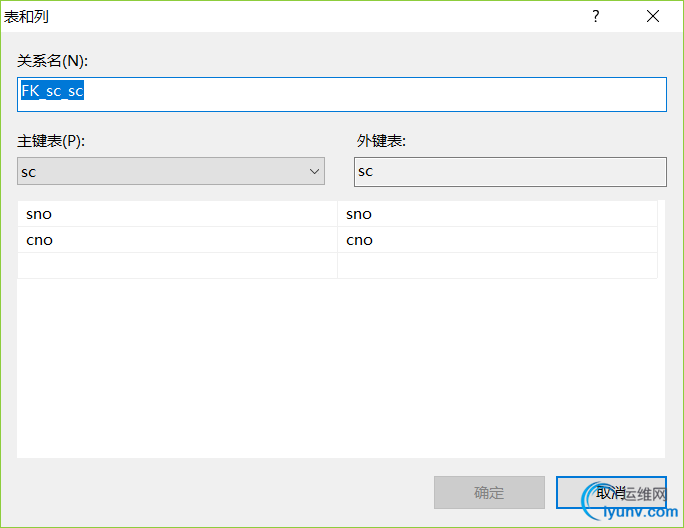

3.1.4在 表和列规范 后面的框中点一下,就会出现后面的三个点的按钮,点击三个点图标的那个按钮。

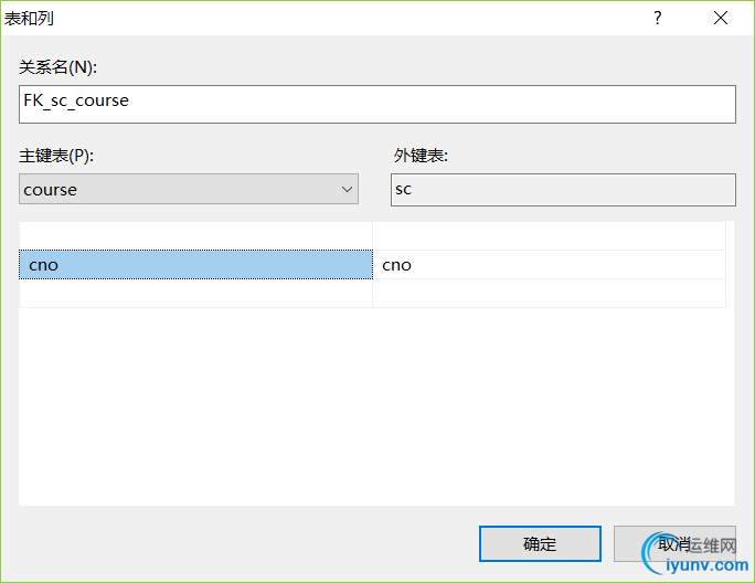

3.1.5因为sc中的sno引用了student中的sno,所以主键表那里选择student,然后选择对应的sno。而sc中的cno因为引用的是course中的sc,所以在这里没法设置外键,需要等下再设置,在这里把它选择为无。点击确定。
3.1.6再次点击左下角的添加。按照上述步骤将主键表选择为course,选择对应sc中的cno的course中的cno,并点击确定。
3.1.7点击关闭,然后保存,在出现的警告中选择是。

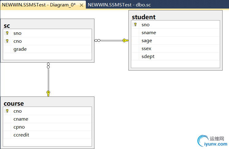

3.1.8选择 数据库->SSMSTest->数据库关系图 右键单击选择新建数据库关系图,在弹窗中选择是,然后将三张表都添加,然后就可以看到三张表之间的关系了。

3.2.4选择 数据库->SSMSTest->数据库关系图 右键单击选择新建数据库关系图,在弹窗中选择是,然后将三张表都添加,然后就可以看到三张表之间的关系了。
