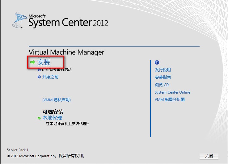

在上一篇博文中讲述了,如何去做SCVMM 安装前的准备工作,准备工作完成后我们就可以在服务器上安装SCVMM 2012 SP1了,那在这里需要提醒大家,自从SCVMM 2012 SP1以后 VMM上的自助服务门户被SC2012 App Controller替代了。所以本系列文章不在讲述如何安装和配置VMM上的自助服务门户功能。 不说废话了,直接进入正题,首先打开SCVMM 2012 SP1 安装程序,在安装程序主页下,点击安装。

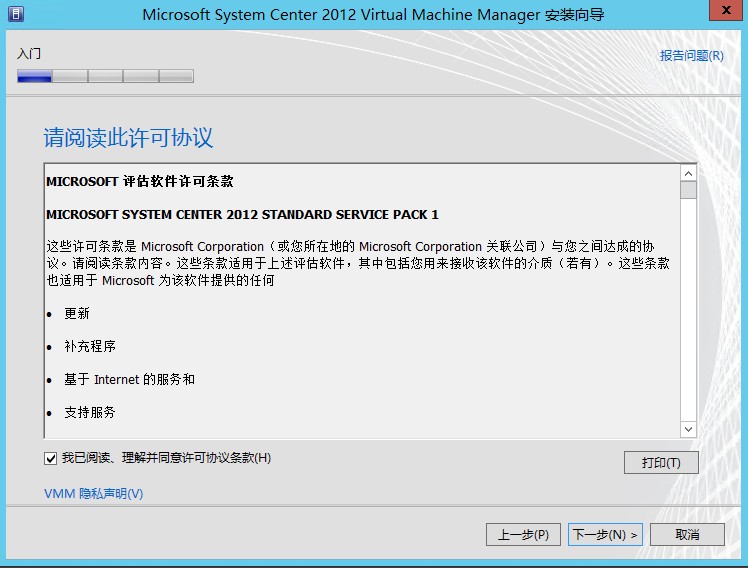

接受许可协议,并点击下一步

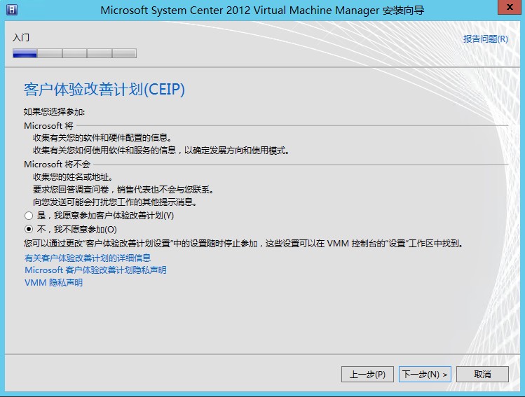

选择是否加入客户体验改善计划,并点击下一步

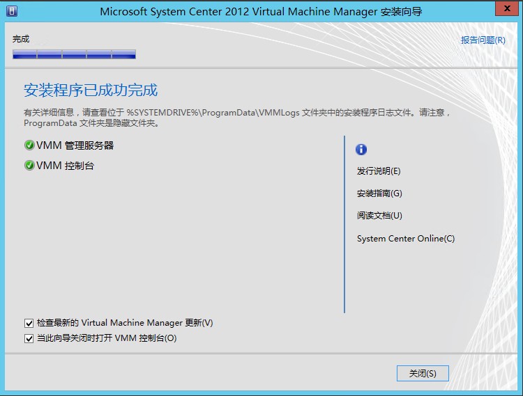

等待安装程序安装完成后关闭向导,同时打开VMM控制台。

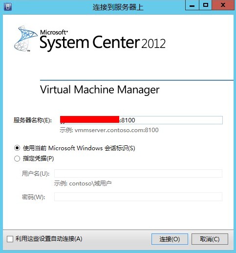

输入服务器名称和端口号,选择使用当前的会话标识。
打开后我们就可以看到VMM的控制台。
到此VMM的安装过程已经完毕。
