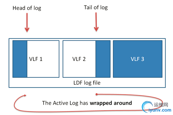

  LSN用来标识特定日志在日志文件中位置(详情请见什么是LSN:日志序列号),它由两部分组成:一部分用来标识VLF(虚拟日志文件)的序列号,剩下的用来标识该日志在VLF中的具体的位置。
  根据LSN不同,日志一般分为两类:首日志(最新的活动日志序号)和尾日志(保留时间最长的活动日志序号)。随着数据库的操作不断增加(如数据库中的update操作),首日志LSN序号不断变化。尾日志的序号只有在日志备份后才会变化。
  (图一)日志文件结构图
  2、VLF

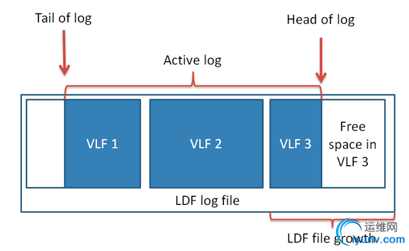

  你可以通过DCC LOGINFO去分析数据库LDF中VLF(虚拟日志文件),LDF、VLF、日志的关系是:LDF包括多个VLF,每个VLF中包括多个日志记录。在VLF中,当事物日志增加时,日志的头部(首日志)不断向前移动,日志将占用越来越多的剩余空间,当这个VLF被占满后,新的日志写入到其他未被使用的VLF中,这个时候LDF并不会增大。当LDF中没有可用的VLF时,数据库会创建一个新的VLF。从而使得LDF文件物理增大,占用更多的磁盘空间。
  (图二)日志增长
  二、解决方法详细阐述
  1、日志的截断

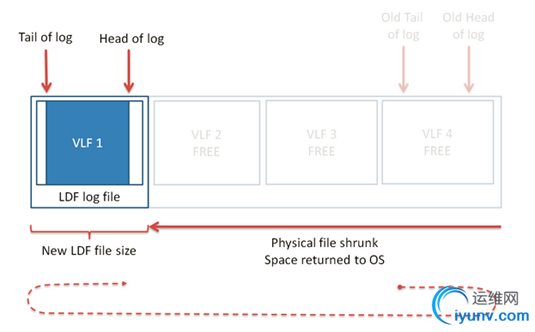

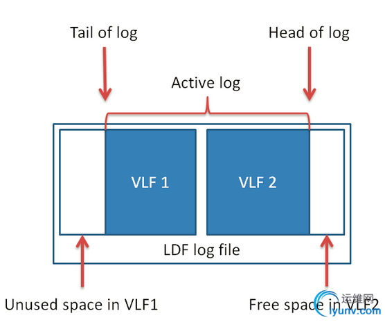

  上图演示了首日志向前移动的场景,结合图一和图二可以看到,当VLF2的空间被日志填满后,数据库扩充LDF文件(申请更多的磁盘空间),并在扩充后的LDF中新建一个VLF3用来填充新的日志记录。尽管VLF1中存在剩余空间,但因为VLF1中存在活动日志(哪怕只有一条),所以数据库无法利用这个VLF的剩余空间。

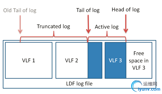

  这个时候做日志备份就会发生日志截断的现象。一般会将截断理解为"删除"一些日志记录(非活动),实际上它只是意味着尾日志的向前移动:尾日志序号会被刷新成最小的活动日志序号,而从原来尾日志的位置到新位置之间的空间被标记为"可重新利用"。这个过程并不会减少LDF已占用的磁盘空间。如下图,整个VLF1的和部分VLF2上的日志(非活动)被截断了。
  (图三)日志截断示意图
  随着事务日志不断增加,VLF3中日志头部所在的位置将不断向前移动,当VLF3的空间被占满后,数据库会重新利用VLF1的空间,这种写入、截断、再写入的方式形成一个写日志的循环。在此期间LDF并不会物理上增大。

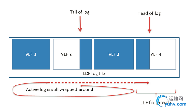

  2、为什么日志不能收缩
  现在我们再来看一个日志无法收缩的场景:
  图四中,VLF1中的日志不断增加,直到VLF1的所有空间都被填满(如图五),此时因为没有发生截断,尾日志都在VLF2上,且VLF2和VLF3都被标记为不可重新利用,数据库只能扩充LDF、新建一个VLF4用来记录新的日志,首日志的位置将出现在VLF4中,整个写日志的(从图一到图四)顺序为VLF2——>VLF3——>VLF1——>VLF4。这个过程会导致数据库的日志文件在物理上增大。
  (图五)日志增长示意图

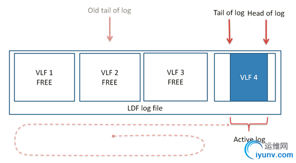

  这时我们再来截断事物日志,如上文所说,尾日志的会被更新,最后可能出现尾日志和首日志在同一个VLF上的场景。从日志文件记录的架构上来看,我们可以将这个过程简单地理解为:截断的顺序会按照首日志移动的顺序移动,从VLF2——>VLF3——>VLF1——>VLF4,最终尾日志和首日志出现在同一个VLF上。
  (图六)日志截断示意图二
  如上图,这个LDF文件包括3个空的和1个只有小部分活动日志的VLF文件,首日志和尾日志在同一个VLF中,这种情况下,试图通过DBCC SHRINKFILE是不会减小LDF文件的大小的。

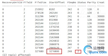

  如下我们看一个实际的例子:
  USE DBname
  DBCC loginfo
  (图七)VLF状态示意图
  从上图可以看到,这个数据库的日志文件共有13个VLF,其中有前12个处于free状态,最后1个处于活动状态,因此,我们可以推断首日志和尾日志的位置都在这个VLF上。这个时候执行文件收缩将看不到文件减小的效果。
