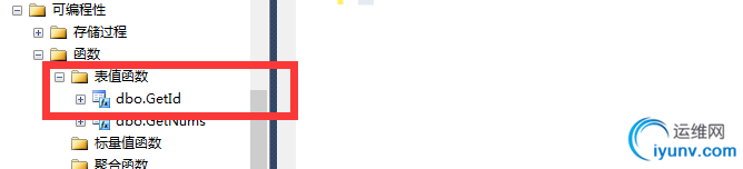

  此时我们在对应数据库中的表值函数文件夹下能看到我们创建的函数

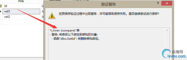

  因为上述我们是查询表compare.t_inner中的值,此时我们删除该表看看。
  此时我们会发现该表无法删除出现上述错误。因为我们上述创建的UDF依赖于compare.t_inner表,所以现在无法删除该表,该表引用了自定义函数GetId。下面我们修改上述我们在UDF中查询的列val1为val3看看
