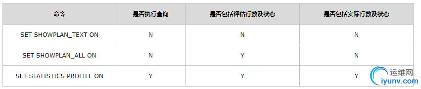

(2)文本化执行计划
用独立的行来代表每一个迭代器。使用竖线(符号“|”)来代表查询树中迭代器之间的父子关系。数据都是从子迭代器流向父迭代器。
优点:和图形计划比较,文本执行计划更容易保存、处理、搜索和比较。
--显示完整的预估执行计划信息
SET SHOWPLAN_TEXT ON
GO
--显示预估执行计划的有限信息,可以用osql.exe等工具分析
SET SHOWPLAN_ALL ON
GO
--显示完整的实际执行计划信息
SET STATISTICS PROFILE ON
GO
  总结:

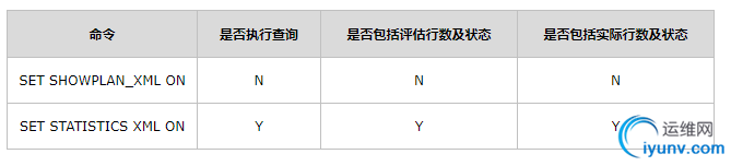

(3)XML执行计划
优点:三种执行计划中最详细的。图形执行计划可以保存为扩展名为.sqlplan的XML格式的计划文件,打开此文件将会以图形化的执行计划展示。
--显示预估执行计划
SET SHOWPLAN_XML ON
GO
--显示实际计划的XML格式数据
SET STATISTICS XML ON
GO
  总结

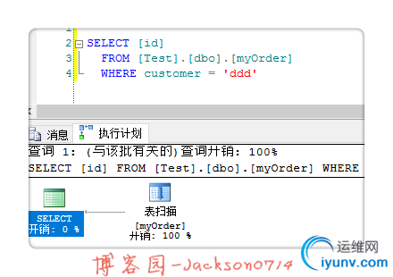

(1)没有索引的情况
创建myOrder表
USE [Test]
GO
CREATE TABLE [dbo].[myOrder](
[id] [int] NOT NULL,
[customer] [nvarchar](100) NOT NULL
) ON [PRIMARY]
GO
myOrder只有两列id,customer,这两列上面都没有索引。
SELECT [id]
FROM [Test].[dbo].[myOrder]
WHERE [customer] = 'ddd'
下面是执行计划:
customer列上面没有索引,SQL Server需要读取myOrder表的每一行来判断customer='ddd',如果结果为true,则返回此行。
查询的示例图如下,customer=ddd 存在三条记录。

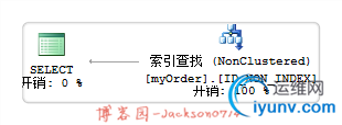

  3.查询条件的列上有非聚集索引,查询列上有非聚集索引->索引查找
--id列上有索引,customer列上没有索引,查询条件中用的是id=2进行过滤。
--SELECT查询需要返回id列,使用非聚集索引扫描找到了符合过滤条件id=2的索引分支,在找到的索引分支上拿到id列的值。
SELECT [id]
WHERE [id] = 2

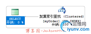

  2.查询条件的列上有聚集索引->聚集索引查找
--用聚集索引查找到了id=2的行,由于表中的行就是按照id列来排序的,所以找到了这一行,
--也就能找到这一行的所有列,所以能够拿到customer列。所以是聚集索引扫描。
SELECT [customer]
WHERE [id] = 2
SELECT [id]
WHERE [id] = 2
SELECT [id],[customer]
WHERE [id] = 2
