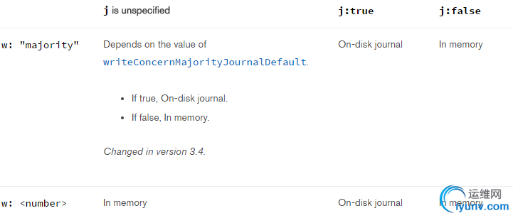

  在MongoDB3.4中,加入了writeConcernMajorityJournalDefault.这么一个选项,使得w,j在不同的组合下情况下不同:
