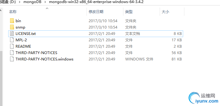

  mongoDB 我下载的是archive版的, 解压即用.
  将bin 目录配置到环境变量中 ,下面是mongoDB 一些常用的功能

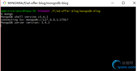

  mongod 开机
mongo 运行数据库

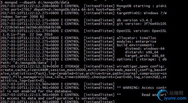

  好了,现在开机

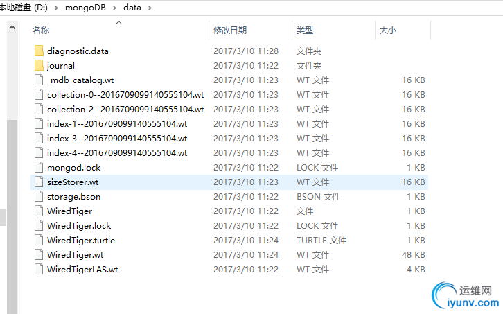

mongod --dbpath d:/mongodb/data
  --dbpath 表示数据库文档所在的文件夹,也就是说 mongoDB 真的有物理文件对应的数据库.
  可以看到,已经启动成功了

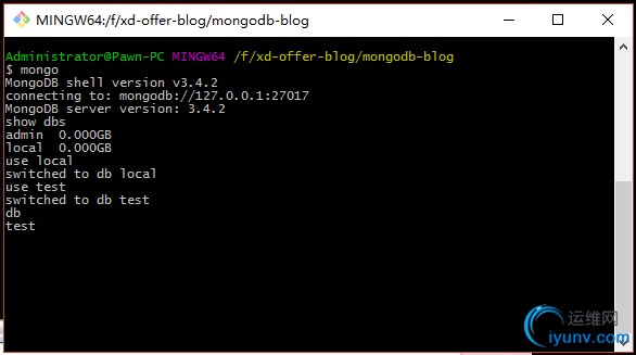

  如果要使用这个数据库, 那就重新打开一个终端,并且保持 mongod 进程执行
show dbs    // 查看所有数据库
use local   // 使用数据库
use test    // 当use 一个不存在的数据库, 那么就会新建一个数据库,但是 只有在插入数据后,数据库才会被真正创建成功
db          // 查询当前在哪个数据库
show collections // 显示所有集合

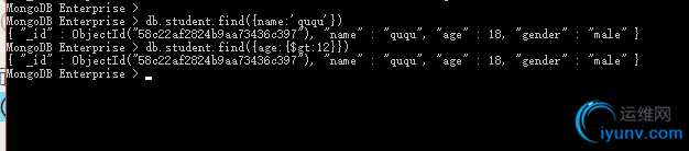

  下面做一个查询,也是采用一个对象查询, 这对于JSer 简直太友好了
db.student.find({name:'ququ'});
db.student.find({age:{$gt:12}})

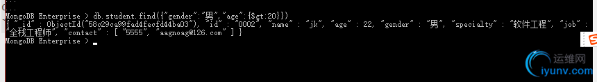

  继续使用上面的数据库,查询年龄大于20岁的男同学.
db.student.find({"gender":"男","age":{$gt:20}})

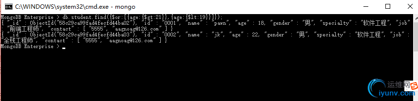

  两个条件中的逗号就表示并,查找年龄大于 21 岁或者小于 19岁的同学
db.student.find({$or:[{age:{$gt:21}},{age:{$lt:19}}]});

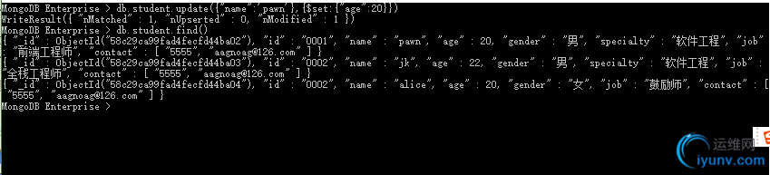

修改
  修改里面也要条件查询, 必须要告诉mongo, 你要修改谁现在,将pawn 的年龄修改为 20岁
db.student.update({"name":'pawn'},{$set:{"age":20}})

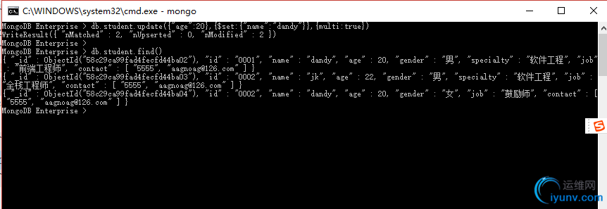

  但是,如果查询到多条数据,那么只会修改第一条,所以需要加一个参数 {multi:true}
将所有年龄为20岁的名字改为 dandy
db.student.update({"age":20},{$set:{"name":"dandy"}},{multi:true})

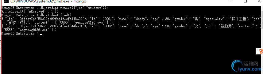

删除数据
  删除数据就简单了,删除job 为student的学生

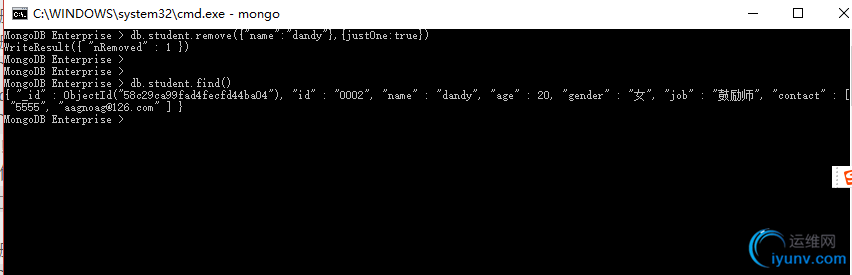

db.student.remove({"job":"student"});
  但是,如果查询到多条数据,那么删除的时候就会全部删除,如果只删一条, 需要加入参数justOne:true
  删除名为dandy 的一个人
db.student.remove({"name":"dandy"},{justOne:true})

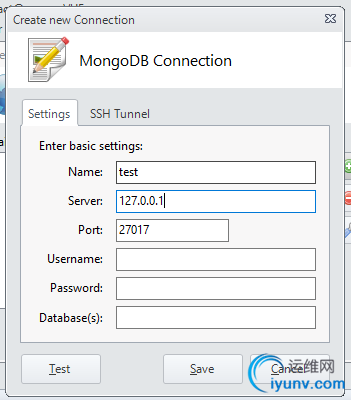

  创建一个连接
