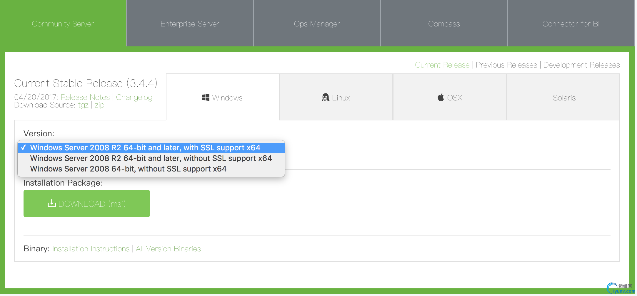

  一、下载MongoDB
  打开官网下载地址:https://www.mongodb.com/download-center#community
  分别对应4个平台,windows、Linux、OSX和Solaris
  我们是windows系统自然要选择windows平台进行下载,但是,我发现在windows平台下,没有32位的MongoDB,后来,我干脆直接下载了第一个,结果安装的时候直接报错,报错如下:
  经过几次分析和博客查找后,发现,MongoDB最新的文档版本3.4.4确实不支持win7 32位 ,所以大家如果也是win7 32位系统就不要安装3.4以上的版本了。
  不过大家可以下载3.2的版本,但是默认下拉框里面没有3.2,大家请点击下面的:
  得到所有的版本列表:

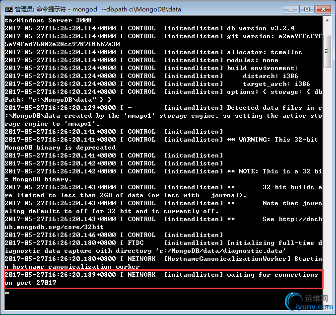

  3.先简单启动一下mongo(这种方式是通过命令的形式,同时把参数传进去,实际上,我们只需要启动我们上面那个配置文件就可以了)
  mongod --dbpath c:\MongoDB\data
  看到 waiting for connections on port 27017 等,说明启动成功,紧接着,我们可以测试一下。
  看到此图,说明启动成功。

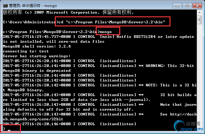

  4.再次找到cmd.exe 右键管理员运行,然后再次进入到mongo的bin目录(因为,我没有配置环境变量,所以需要进到bin下面执行),输入mongo回车
  如上图所示,已经进入到了mongo的命令中,此处可以通过mongo的命令进行一系列关于数据库的操作。

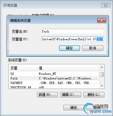

  环境变量的配置方法:
  1.鼠标右键对着桌面的 计算机 ,选择属性
  2.在弹出的面板里面,选择 高级系统设置
  3.弹出框里面选择高级选项,下面有环境变量的按钮
  4.找到系统的环境变量,打开path ,在里面输入 ;C:\Program Files\MongoDB\Server\3.2\bin (注意,前面有个分号)
