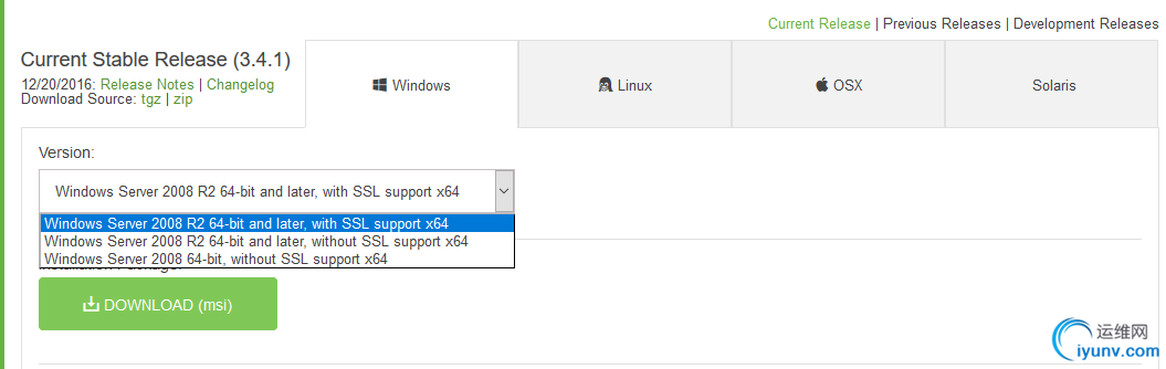

  MongoDB提供了32位和64位系统的预编译二进制包,可以从MongoDB官网上面下载安装,下载地址:http://www.mongodb.org/downloads
  根据自己的需求下载响应的.msi文件,下载后双击该文件,按照提示进行操作即可。
  安装过程中,你可以通过点击 "Custom(自定义)" 按钮来设置你的安装目录。

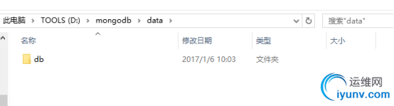

  3) 创建数据库文件的存放位置。
  比如d:/mongodb/data/db。启动mongodb服务之前需要必须创建数据库文件的存放文件夹,否则命令不会自动创建,而且不能启动成功。

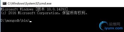

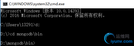

  4) 打开cmd(windows键+r输入cmd)命令行。进入D:\mongodb\bin目录。如下图
  这里有一个简单的方法可以直接进入到bin里面,首先找到bin这个文件,在上面的路径中直接输入cmd,回车就可以了。

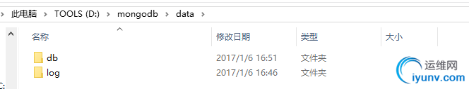

  6) 将MongoDB设置成Windows服务,这个操作就是为了方便,每次开机MongoDB就自动启动了。如图所示,在db文件同级新建个名为log的文件夹。
  在log文件下新建个文件用于存放日志,后缀为.log

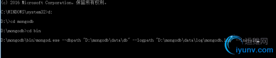

  用管理员身份打开cmd,进入到bin里面,输入mongod.exe --dbpath "数据库存放路径" --logpath "日志存放路径" --install。如图
  回车,如图即为成功。

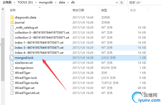

  假如出现启动失败的情况,只需要把db文件夹下的mongod.lock文件删除即可。
