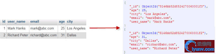

2.MongoDB与MYSQL对比
数据库MongoDBMySQL数据库模型
非关系型
关系型存储方式
以类JSON的文档的格式存储
不同引擎有不同的存储方式查询语句
MongoDB查询方式(类似JavaScript的函数)
SQL语句数据处理方式
基于内存,将热数据存放在物理内存中,从而达到高速读写
不同引擎有自己的特点成熟度
新兴数据库,成熟度较低
成熟度高广泛度
NoSQL数据库中,比较完善且开源,使用人数在不断增长
开源数据库,市场份额不断增长事务性
仅支持单文档事务操作,弱一致性
支持事务操作占用空间
占用空间大
占用空间小join操作
MongoDB没有join

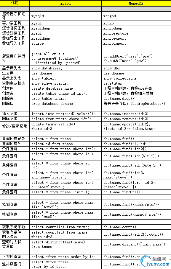

MySQL支持join下面是Mongodb与Mysql的操作命令的对比:

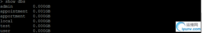

  如果忘记了数据库名称可以输入如下代码查询所有数据库名称:"show dbs" 命令可以显示所有数据的列表
show dbs
  查看数据库中的集合名:
show collections
结果如图所示:

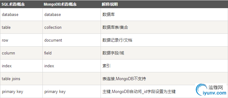

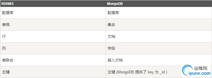

  下表列出了 RDBMS 与 MongoDB 对应的术语:

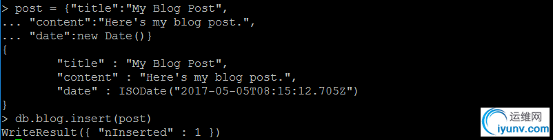

插入文档
insert函数可将一个文档插入到集合中去。以一个博客举例。先创建一个叫post的变量(JavaScript对象)有三个键和对应的属性。插入代码:
db.blog.insert(post)
如图所示:

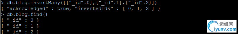

  批量插入
db.blog.insertMany([{"_id":0},{"_id":1},{"_id":2}])

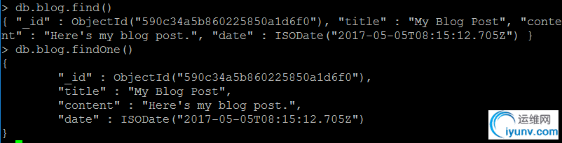

查询文档
查询代码如下:
db.blog.find()
如图所示:
  多出来的"_id"就是MongoDB自动创建的默认为ObjectID类型的对象。在一个集合里,每个文档都由唯一的"_id",确保集合中的每个文档都能被唯一标识,它采用12字节的存储空间,由24个16进制数字组成,可分为四部分组成:
{0,1,2,3}{4,5,6}{7,8}{9,10,11}时间戳
机器码
PID(线程码)
自增计数器如果插入文档时没有"_id"键,系统会为我们自动创建一个。
  若只想查看一个文档,可以用findOne:
db.blog.findOne()
查询具体的某一个文档那么就要以json的形式添加查询条件,例如:
db.blog.find({"title":"My Blog Post"})
以上实例中类似于 WHERE 语句:WHERE title = 'My Blog Post';

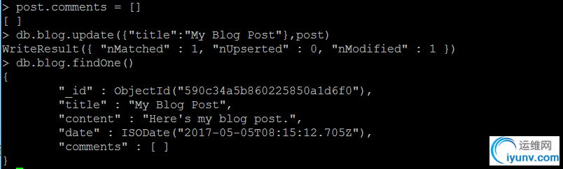

修改文档
如果给博客新增一个评论功能,则需要新增key-value,用于保存评论数组。
post.comments = []
之后用新版本的文档替换旧版本:
db.blog.update({"title":"My Blog Post"},post)
