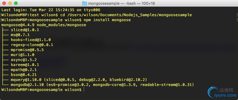

mongoose安装
npm install mongoose
  安装成功后如下图:
  安装成功后,就可以通过 require('mongoose') 来使用!

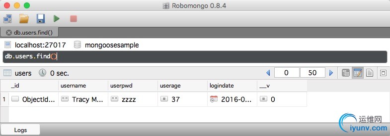

  结果在robmongo工具中查看
  从图中可以看到插入成功!

  根据用户名更新密码,执行后结果如图
  图中可以看出,密码更新成功!update方法基本可以满足所有更新!
