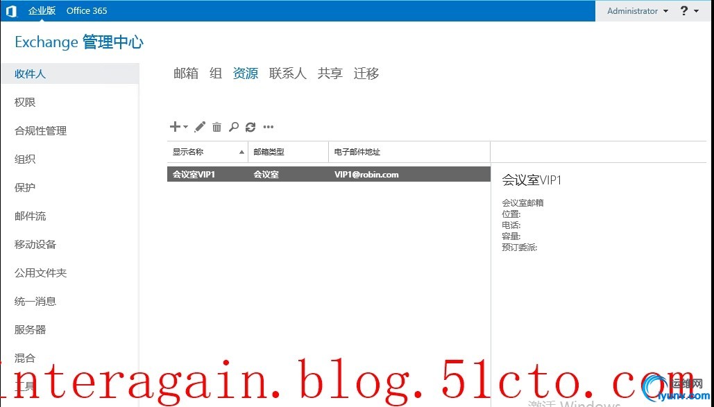

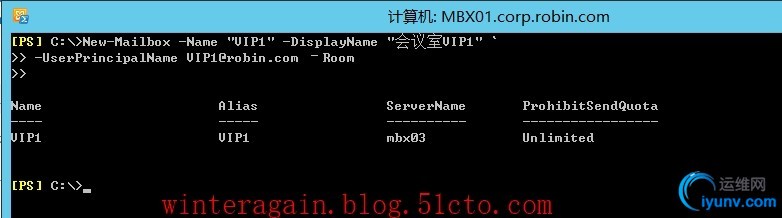

管理资源邮箱
New-Mailbox -Name "VIP1" -DisplayName "会议室VIP1" `
-UserPrincipalName VIP1@robin.com –Room
OWA中查看刚才创建的资源邮箱
在上面这个例子中,我们使用了-room参数指定为一个会议室,在邮箱中,我们可以通过-room或者-Equipment开关来指定邮箱为资源邮箱。除此之外,资源邮箱我们是不需要指定邮箱密码的,所以当我们使用-New-Mailbox创建一个资源邮箱的时候,AD账户默认情况下是处于禁用状态。

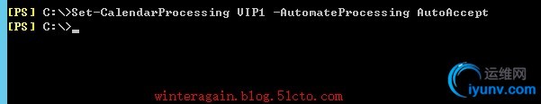

创建完资源邮箱后,我们便可以使用OUTLOOK或者OWA来申请资源邮箱,例如申请会议室,设备等。我们可以指定资源邮箱管理员用于审批,或者让资源邮箱自动接受审批。
需要配置资源邮箱在收到到请求时自动接受,我们需要使用Set-CalendarProcessing命令去配置预定代理为自动接受或拒绝预定请求
Set-CalendarProcessing VIP1 -AutomateProcessing AutoAccept

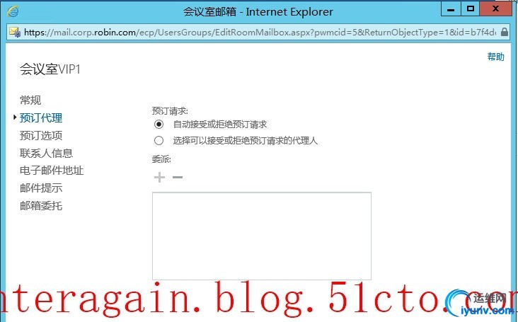

回到OWA界面,查看刚才的配置:
当资源邮箱被设置为自动接受时(AutoAccept),当请求没有冲突的情况会立即接受,假如有冲突时,那么请求者会接受一份描述当前请求冲突的回信。当然我们可以使用-AllowConflicts开关允许产生冲突。

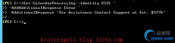

当我们把预定代理的AutomateProcessing设置AutoAccept时,当有请求时,会自动手动回信提示当前请求是否接受或拒绝。也可以增加文本到回信中,使用如下语法:
Set-CalendarProcessing -Identity VIP1 `
-AddAdditionalResponse $true `
-AdditionalResponse 'For Assistance Contact Support at Ext. #3376'
在这个例子中,使用了Set-CalendarProcessing命令去个性化请求返回信息。但是要注意的是,要个性化请求返回信息,必须是在配置了AutomateProcessing属性为AutoAccept的情况才可以。

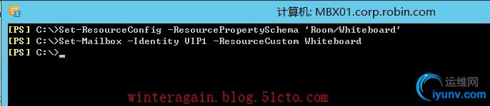

我们还可以如下语法来增加一个白板属性到Exchange组织中的资源架构中。
Set-ResourceConfig -ResourcePropertySchema 'Room/Whiteboard'
在添加到组织架构中后,我们可以使用这个资源属性了,语法如下:
Set-Mailbox -Identity VIP1 -ResourceCustom Whiteboard
配置好资源属性后,当我们使用OUTLOOK进行会议预定时,会显示添加的会议室属性信息。
