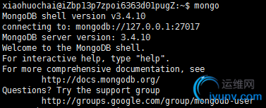

  通过使用mongo命令来开启实例,可以验证mongod服务已经开启
