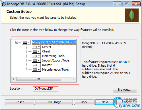

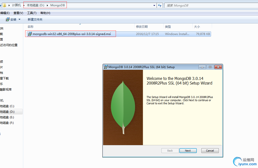

  1.首先去官网下载
  进入 所有版本 选择一个稍微不那么新的版本  -- 因为在之前查阅 发现 新版本有各种各样的 不舒服
  选择一个   mongodb-win32-x86_64-2008plus-ssl-3.0.14-signed.msi  进行下载
  下载完成后 ,将这个安装包放在d:/MongoDB  目录下  点击 进行安装
  安装完成:
  安装完成后  ,MongoDB目录下 就是这个样子。
