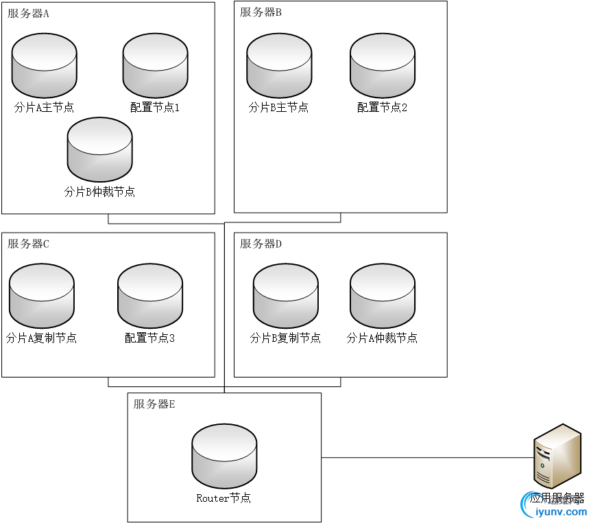

  要在真实环境中实现MongoDB分片至少需要四台服务器做分片集群服务器,其中包含两个Shard分片副本集(每个包含两个副本节点及一个仲裁节点)、一个配置副本集(三个副本节点,配置不需要仲裁节点),其中Shard的副本节点必须拥有单独的服务器,通常一个Shard副本集由3个以上副本节点组成更好,奇数个副本节点不需要额外配置仲裁节点。因为仲裁节点和配置节点不需要耗费很多的资源,可以与其他进程共享一台服务器。
  当然了,对于平时学习而言,配置那么多服务器是不现实的,用VM虚拟机也不现实,毕竟MongoDB内存开销不小,所以暂时将所有需要的数据库配置在同一台电脑,以不同端口区分,其中包含以下几个数据库

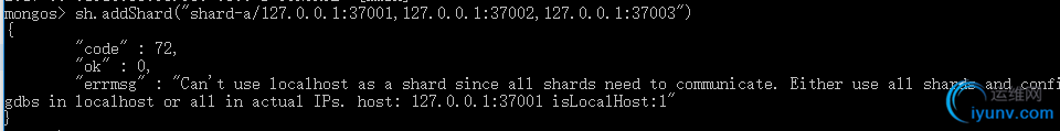

sh.addShard("replSet/host:port,host:port")
  注意不要使用localhost或者127.0.0.1,否则会报错
  使用与副本集Members里面name不一致的host也是会报错的

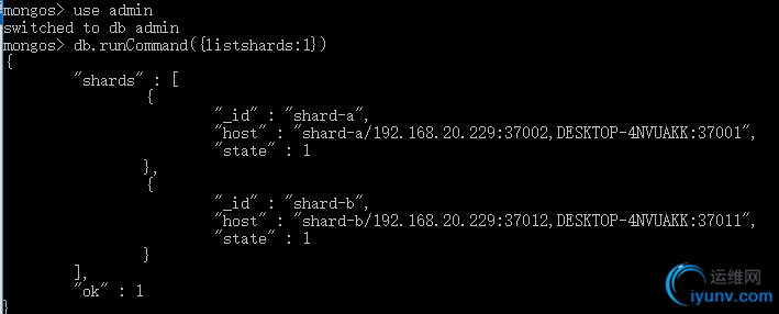

  查看数据库config中的shards集合
db.getSiblingDB("config").shards.find() 或者 db.runCommand({listshards:1})

  副本集的每个成员都应该在一个单独的服务器上,用于复制的成员要有自己的机器,
  仲裁节点和配置节点可以与其他进程共享主机,但需要部署在不同服务器
  少数大分片比大量小分片好
