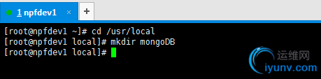

一、创建MongoDB的安装路径
  在/usr/local/  创建文件夹mongoDB
  mkdir mongoDB

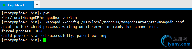

五、启动MongoDB
  1. mongodb安装好后第一次进入是不需要密码的,也没有任何用户,通过shell命令可直接进入,cd到mongodb目录下的bin文件夹,执行命令./mongo即可,如下所示:
  ./mongod --config /usr/local/mongoDB/mongodbserver/etc/mongodb.conf
  启动成功后,访问http://npfdev1:27017/ , 可以看到:

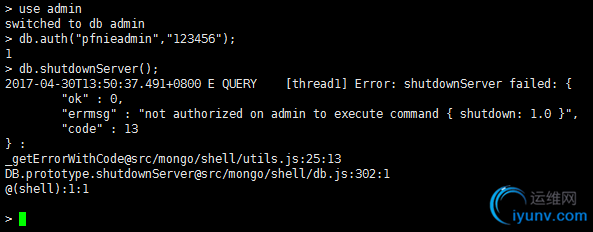

  1. 回到任意路径下,执行mongo命令,连接mongod服务
  2. 关闭mongod服务,执行db.shutdownServer()
  2017-04-20T18:32:26.865+0800 E QUERY [thread1] Error: shutdownServer failed: {
  "ok" : 0,
  "errmsg" : "not authorized on admin to execute command { shutdown: 1.0 }",
  "code" : 13
  _getErrorWithCode@src/mongo/shell/utils.js:25:13
  DB.prototype.shutdownServer@src/mongo/shell/db.js:302:1
  @(shell):1:1

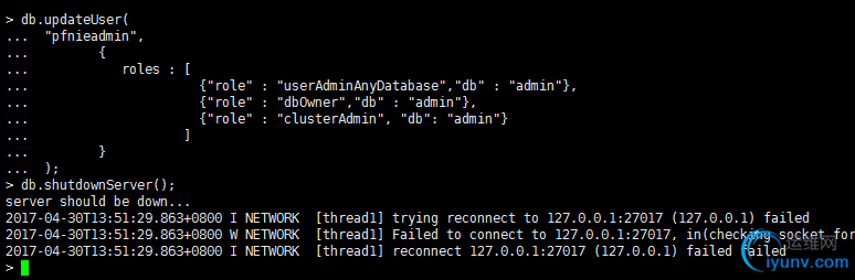

  解决办法,执行下面的语句,添加权限:
db.updateUser(  "pfnieadmin",
  roles : [
  {"role" : "userAdminAnyDatabase","db" : "admin"},
  {"role" : "dbOwner","db" : "admin"},
  {"role" : "clusterAdmin", "db": "admin"}
  然后在执行db.shutdownServer().
  或者执行下面的命令关闭:
  killall mongod

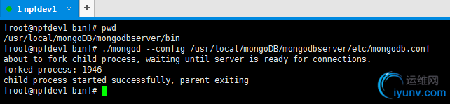

  3. 启动mongod服务
