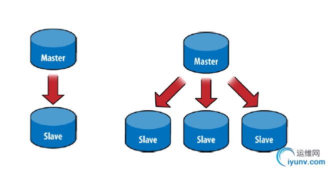

主从架构(Master-Slave)
Mater-Slaves  主从架构一般用于备份或者做读写分离。由两种角色构成:
  •   主(Master)
      可读可写,当数据有修改的时候,会将oplog同步到所有连接的salve上去。
  •   从(Slave)
      只读不可写,自动从Master同步数据。
  特别的,对于Mongodb来说,并不推荐使用Master-Slave架构,因为Master-Slave其中Master宕机后不能自动恢复,推荐使用Replica Set,后面会有介绍,除非Replica的节点数超过50,才需要使用Master-Slave架构,正常情况是不可能用那么多节点的。
  还有一点,Master-Slave不支持链式结构,Slave只能直接连接Master。Redis的Master-Slave支持链式结构,Slave可以连接Slave,成为Slave的Slave。

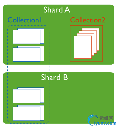

  当数据量比较大的时候,我们需要把数据分片运行在不同的机器中,以降低CPU、内存和IO的压力,Sharding就是这样的技术。数据库主要由两种方式做Sharding:纵向,横向,纵向的方式就是添加更多的CPU,内存,磁盘空间等。横向就是上面说的方式,如图所示:
MongoDB的Sharding架构:
MongoDB的Sharding架构

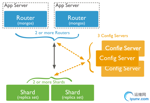

MongoDB分片架构中的角色:
  •   数据分片(Shards)
      保存数据,保证数据的高可用性和一致性。可以是一个单独的mongod实例,也可以是一个副本集。在生产环境下Shard是一个Replica Set,以防止该数据片的单点故障。所有Shard中有一个PrimaryShard,里面包含未进行划分的数据集合:
  •   查询路由(Query Routers)
      mongos的实例,客户端直接连接mongos,由mongos把读写请求路由到指定的Shard上去。一个Sharding集群,可以有一个mongos,也可以有多mongos以减轻客户端请求的压力。
  •   配置服务器(Config servers)
      保存集群的元数据(metadata),包含各个Shard的路由规则。
