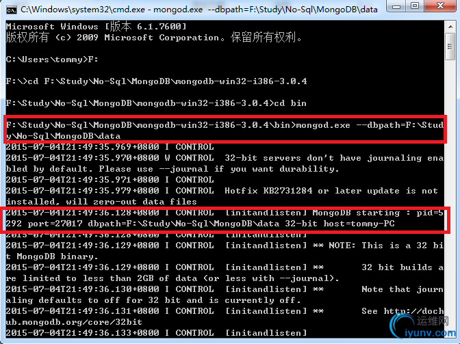

  首先,打开命令行工具,然后切换到你MongoDB所在的目录。通过允许mongod.exe程序来启动MongoDB服务器,同时还需要用--dbpath参数来指定数据存放的文件夹。如果不指定参数将不能成功启动MongoDB服务,具体的命令如下图所示:
  通过上图可以看到,我们的MongoDB服务已经启动成功了,MongoDB默认监听的端口就是27017。下面就通过浏览器来验证下MongoDB服务是否启动成功了。输入地址:http://localhost:27017/。打开后,如果看到如下图所示的结果,就表明MongoDB服务已经启动成功了。

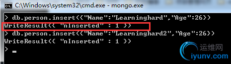

  数据库我们已经有了,即"test"数据库,按照常规的数据库操作,我们需要创建一个表,然后往表里插入一条数据。但是在非关系数据库中,并没有表的概念,只有集合的概念,大家可以把非关系数据库中集合的概念理解为关系数据库中表的一个概念。并且在MongoDB中并不需要单独的创建集合命令,因为在插入的数据的同时也会完成集合的创建。这里把需要创建的集合命名为"person"。通过insert()方法来完成数据的插入。具体的命令如下图所示:

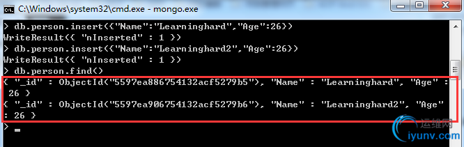

  通过上面可以看出,我们已经成功像person集合插入了2条记录。可以通过find()方法来查询下集合person中是否现在已经存在2条记录。具体的查找命令如下图所示:

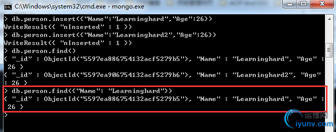

  从图中可以发现,我们确实已经成功插入了2条记录了,并且MongoDB服务已经自动为其加入_id这个字段,该字段的值也是由MongoDB服务默认为我们生成的GUID,来保证数据的唯一性。除此之外,我们还可以指定特定的筛选条件来筛选记录。具体命令如下图所示:

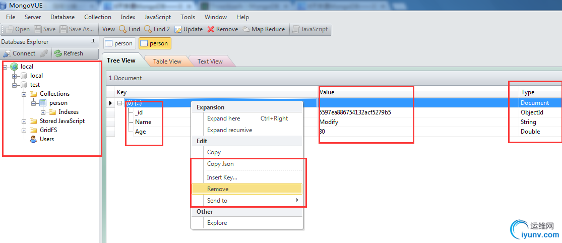

  通过上面,我们就完成了MongoDB的增删改查操作了。上面,我们是通过命令行的方式来完成的,但是这样的方式未免有些不方便,此时就想:有没有什么GUI的工具来完成这些操作呢?就如SQL Server的客户端那样。对于这点,答案是肯定的,这里我用的是“MongoVUE 1.5.3”版本,个人觉得还是蛮还用的,大家可以去百度云盘去下载破解版的。下面让我们通过MongoDB客户端的GUI工具来查询下刚才我们插入的数据,打开“MongoVUE”工具,然后点Connect按钮来创建链接,连接就如下图所示:
  链接成功之后,我们就可以看到类似SQL Server那样的数据库结构界面了,具体的效果如下图所示:
  并且通过GUI客户端工具可以很方便地完成增删改查操作,而不需要手敲命令去完成。
