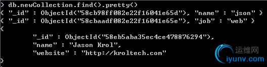

  db.newCollection.find().pretty() 找到数据库中所有数据

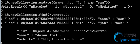

  把name:json 更新成name: sam, 执行 db.newCollection.update({name:"json"}, {name:"sam"}), 可以看到name 已经更新成 sam
  但是如果替换成 name: jason Krol 就会有问题,看一下代码
  可以发现,我们是只想替换name, 但是它却把整个对象给替换掉了,对象在数据库中称之为 文档,所有替换都是基于文档的,是整个文档的替换。为了解决这个问题,我们要用到$set 操作符,
  db.newCollection.insert({ name: 'Jason Krol', website:'http://kroltech.com' })重新插入,db.newCollection.update({ name: 'Jason Krol' }, { $set: { name:'SAM'} }) 执行更新,可以看到只更新了name ,website 还在
