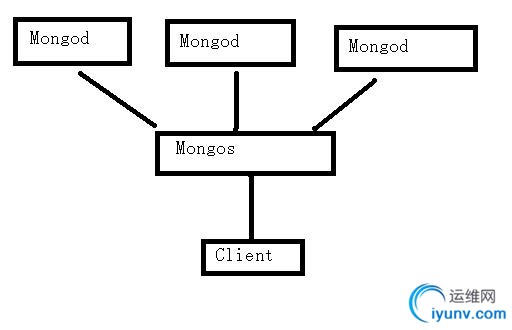

  “片”是一个独立的MongoDB服务(即mongod服务进程,在开发测试环境中)或一个副本集(在生产环境中)。将数据分片,其思想就是将一个大的集合拆成一个一个小的部分,然后放置在不同的“片”上。每一个“片”只是负责总数据的一部分。自动分片就是:应用层根本不知道数据已被分片,也全然不会知道具体哪些数据在哪个特定的“片”上。在MongoDB中,提供了一个路由服务mongos,在分片之前需要先运行这个服务,这个路由服务具体知道数据和“片”的关系。应用程序和这个路由服务通信即可,路由服务会将请求转发给特定的“片”,得到响应后,路由会收集响应数据,返回给应用层程序。下面两幅图展示了不使用分片和使用分片,用户发送请求的处理路径:
  分片前:
  分片后:
