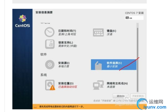

1.下载centos7安装教程:
  http://jingyan.baidu.com/article/a3aad71aa180e7b1fa009676.html
  (注意,到如下图这一步的时候,要注意,选择图形界面安装,并且勾选如图2两个选项,才会有自带的浏览器。)

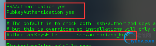

  公钥复制完成后,将目的每台机器的sshd_config文件做如下配置:
  进入root权限才能修改:做如下修改:只需找到这三句话,然后将前面的#号去掉即可。然后保存退出。
  然后用exit退出root用户,用普通用户重启ssh服务,尝试ssh localhost登录,没让输入密码即表示成功了:
  在另外一台机器上尝试登录,无需密码直接登录则表示成功了。

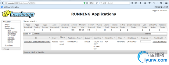

  执行进度可以在8088页面查看:
  查看统计结果:

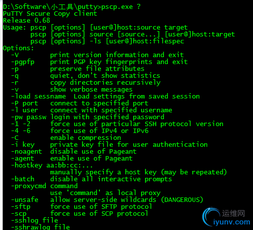

  PuTTY小巧方便。但若需要向网络中的Linux系统上传文件,则可以使用PuTTY官方提供的PSCP工具来实现上传。PSCP基于ssh协议实现,其用法与SCP命令非常类似。
  下载pscp后运行:
  也可以将他添加到环境变量中,
  然后向linux服务器上传文件:
  命令格式为:
  pscp 本地文件路径 目的主机用户@目的主机ip或者主机名(有做域名映射的话主机名才有效) :要存放的目录
