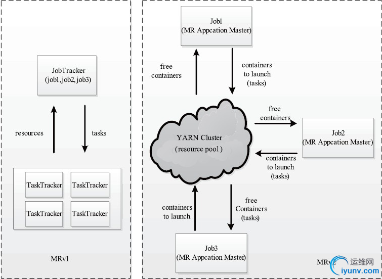

YARN基本设计思想
  MRv1主要由编程模型、数据处理引擎(由Map Task和Reduce Task组成)和运行时环境三部分组成。为了保证编程模型的向后兼容性,MRv2重用了MRv1中的编程模型和数据处理引擎,但运行时环境被完全重写。
  MRv1的运行时环境主要由两类服务组成,分别是JobTracker和TaskTracker。其中,JobTracker负责资源管理作业控制。TaskTracker负责单个节点资源管理和任务执行
  MRv1将资源管理和应用程序管理两部分混杂在一起,使得它在扩展性、容错性和多框架支持等方面存在明显缺陷。
  而MRv2则通过将资源管理和应用程序管理两部分剥离开,分别由ResourceManager和ApplicationMaster负责,其中ResourceManager专管资源管理和调度,而ApplicationMaster则负责与具体应用程序相关的任务切分、任务调度和容错等,具体如下图所示。

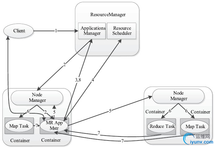

  下图描述了YARN的基本组成结构,YARN主要由ResourceManager、NodeManager、ApplicationMaster(图中给出了MapReduce和MPI两种计算框架的ApplicationMaster,分别为MR AppMstr和MPI AppMstr)和Container等几个组件构成。

YARN工作流程
  运行在YARN上的应用程序主要分为两类:短应用程序和长应用程序。其中,短应用程序是指一定时间内可运行完成并正常退出的应用程序,如MapReduce作业、Spark DAG作业等。长应用程序是指不出意外,永不终止运行的应用程序,通常是一些服务,比如Storm Service(包括Nimbus和Supervisor两类服务),HBase Service(包括HMaster和RegionServer两类服务)等,而它们本身作为一种框架提供编程接口供用户使用。尽管这两类应用程序作业不同,一类直接运行数据处理程序,一类用于部署服务(服务之上再运行数据处理程序),但运行在YARN上的流程是相同的。
  当用户向YARN中提交一个应用程序后,YARN将分两个阶段运行该应用程序:第一阶段是启动ApplicationMaster。第二阶段是由ApplicationMaster创建应用程序,为它申请资源,并监控它的整个运行过程,直到运行完成。具体如下:
  • 用户向YARN中提交应用程序,其中包括ApplicationMaster程序、启动ApplicationMaster的命令、用户程序等。
  • ResourceManager为该应用程序分配第一个Container,并与对应的NodeManager通信,要求它在这个Container中启动应用程序的ApplicationMaster。
  • ApplicationMaster首先向ResourceManager注册,这样用户就可以直接通过ResourceManager查看应用程序的运行状态,然后它将为各个任务申请资源,并监控它的运行状态,直到运行结束,即重复步骤4~7。
  • ApplicationMaster采用轮询的方式通过RPC协议向ResourceManager申请和领取资源。
  • 一旦ApplicationMaster申请到资源后,便与对应的NodeManager通信,要求它启动任务。
  • NodeManager为任务设置好运行环境(包括环境变量、JAR包、二进制程序等)后,将任务启动命令写到一个脚本中,并通过运行该脚本启动任务。
  • 各个任务通过某个RPC协议向ApplicationMaster汇报自己的状态和进度,以让ApplicationMaster随时掌握各个任务的运行状态,从而可以在任务失败时重新启动任务。
  • 应用程序运行完成后,ApplicationMaster向ResourceManager注销并关闭自己。
