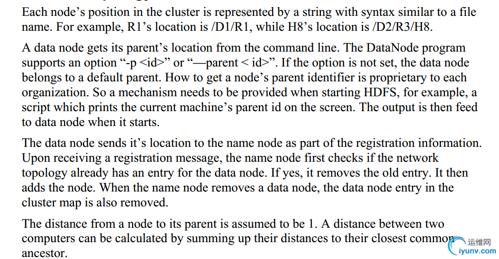

机架上各个datanode之间的距离的计算:

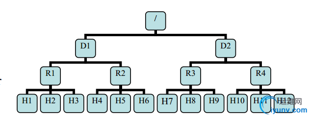

机架拓扑:
H1..H12 ,H是Host的缩写。就是代表各个机器。通常情况下,一个机器上分配一个datanode。
R1..R4 ,R是Rack的缩写。就是代表机架。通常一个rack上都 有一个交换机。
  根据上面所说,每个 node 与父节点的距离是1,那么:
distance(/D1/R1/H1,/D1/R1/H1)=0  相同的datanode
distance(/D1/R1/H1,/D1/R1/H2)=2  同一rack下的不同datanode
distance(/D1/R1/H1,/D1/R1/H4)=4  同一IDC下的不同datanode
distance(/D1/R1/H1,/D2/R3/H7)=6  不同IDC下的datanode
