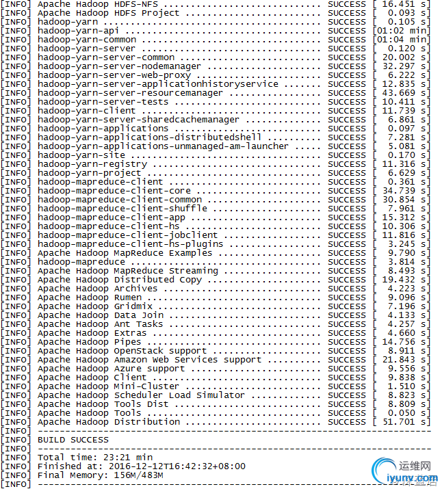

  最后,就是用Maven编译Hadoop:
mvn package -Pdist,native -DskipTests –Dtar
  这是一个比较漫长的过程,可能要等10~20来分钟。如果一切正常,那么运行完毕后,我们会看到成功编译的通知:
  我是在虚拟机中,花了23分钟,我们的Hadoop X64版本就编译出来了。
  编译好的Hadoop是在:
  hadoop-dist/target/ 目录下,hadoop-2.7.3.tar.gz文件便是
  我们可以把这个包下载到本地,或者传输到其他服务器,接下来就是用这个包安装Hadoop,具体安装配置过程参见我这篇博客。
