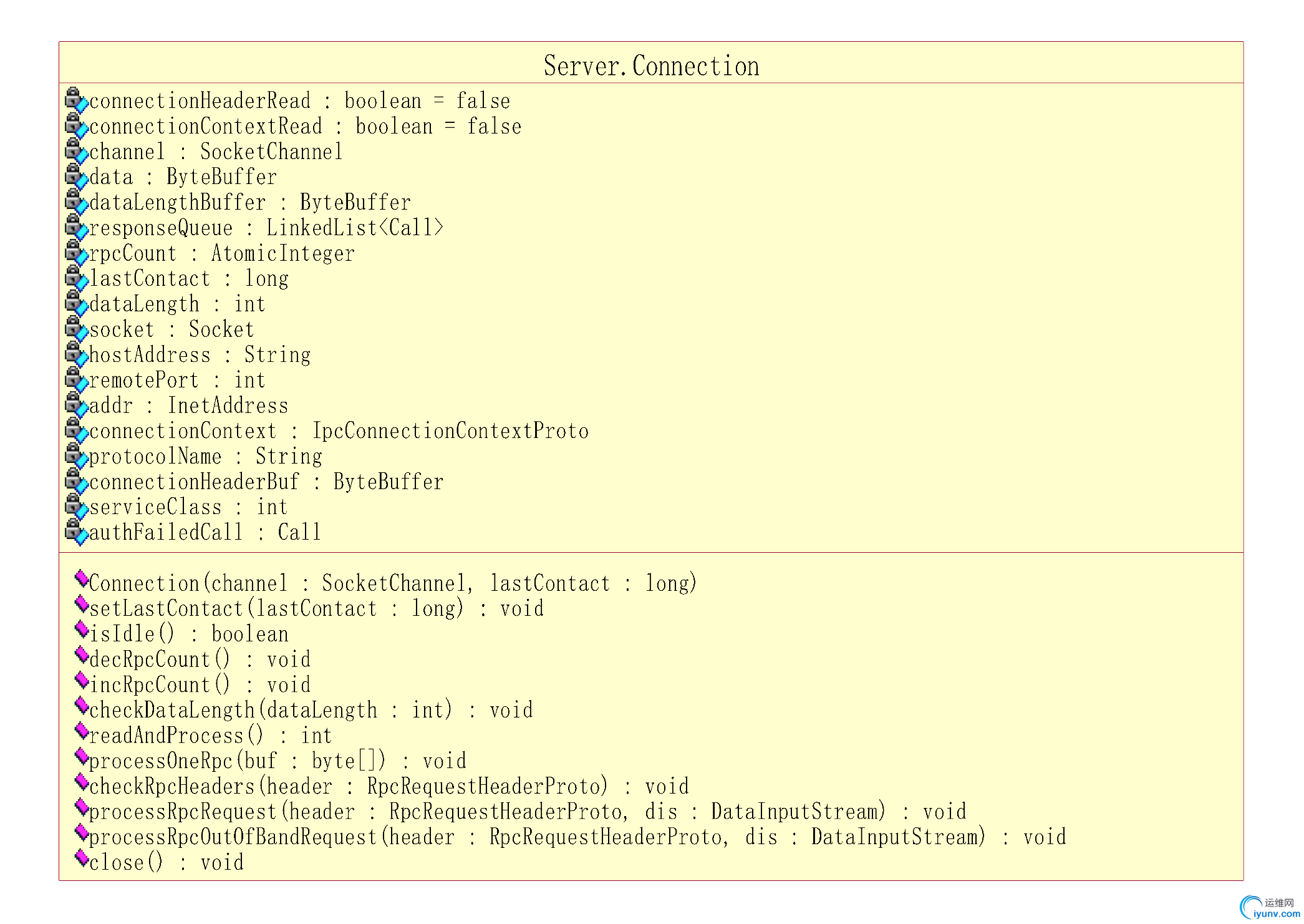

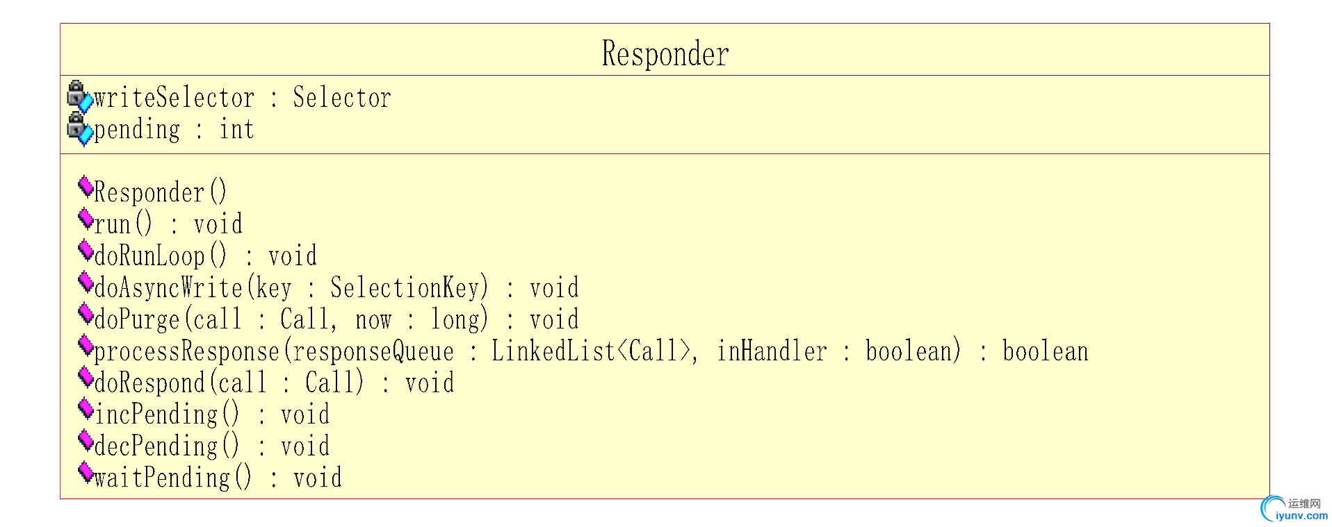

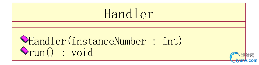

Server端与client端类似,其中也包含许多内部类,例如类似Client的call、connection,Server还有专门处理请求的一些类,Listener监听请求、Listener.Reader读取请求并给Handler处理,handler处理请求,Responder请求返回结果返回到客户端。

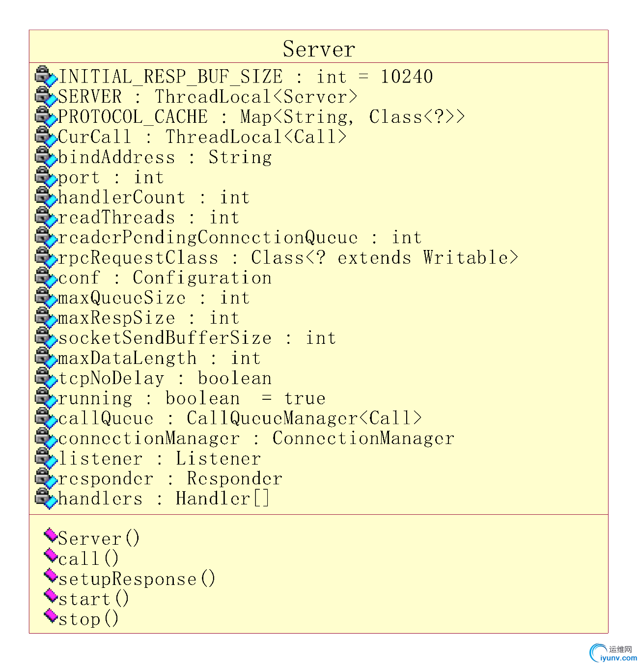

Server类图如下
INITIAL_RESP_BUF_SIZE 初始化最大的应答缓存字节数。
SERVER 当前Server
PROTOCOL_CACHE 协议缓存
CurCall 当前线程正在处理的Call
bindAddress Server端绑定的地址
port Server端绑定的端口
handlerCount 同时运行的handler的线程数
readThreads 同时运行readThread的线程数
readerPendingConnectionQueue 每个reader等待队列的长度
rpcRequestClass 客户端请求的类型
conf Configuration 配置对象
maxQueueSize 请求call队列最大值
maxRespSize 应答队列最大值
socketSendBufferSize socket的缓冲区大小
maxDataLength 数据最大长度,客户端与服务端发送数据采用的是变长格式,所以发送消息时,先发送消息的长度,然后发送消息的内容,Hadoop固定消息长度大小为4字节(dataLength大小,dataLength记录着客户端发送过来的数据的大小),maxDataLength指定的是,在4字节内允许的最大数据长度,一般是占满4字节。
tcpNoDelay 是否采用negal 算法,一般不采用。
Running 当前是否正常运行
callQueue 当前处理的call的队列
connectionManager connection的管理类下面会详细说明
listener 监听客户端的请求
responder 将处理结果反馈给客户端
handlers 处理请求的线程组

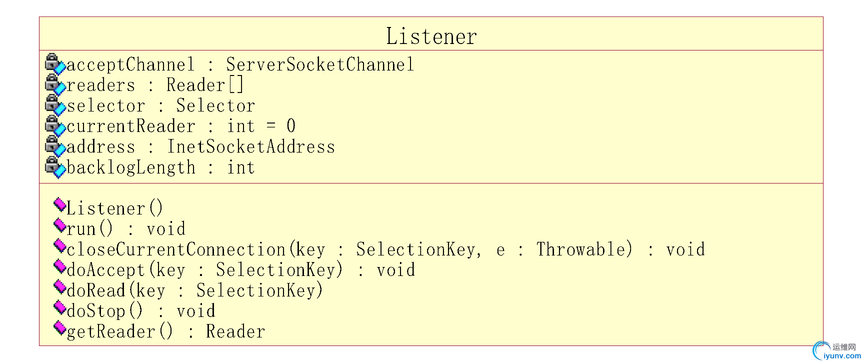

Listener
  Listener是采用javaNIO的方式处理请求的,listener中的selector监听accept事件,当有事件发生时,将请求发送到reader(reader是listener的内部类)线程组中让其中的某个线程处理。Reader在接收到请求后,监听read事件,如果客户端发送的内容可读,则将请求信息读入calls队列中,等待handler县城处理。
  Listener类图如下
  acceptChnnel NIO serverSocket的通道,向selector中注册监听事件,就可以在一个线程中监听多个事件。
  Readers reader线程组,用读取客户端请求
  Selector 事件选择器
  currentReader 当前reader数量
  address server端的网络地址
  backlogLength 监听队列最大值(当服务器忙时,会将客户端来的请求放到队列中等待listener处理)超过最大值让不予处理
listener构造方法

//获取通道(NIO常规操作)并设置通道相关参数
  ServerSocketChannel server = (ServerSocketChannel) key.channel();
  //获取发送到此通道的连接
  SocketChannel channel;
  while ((channel = server.accept()) != null) {
  channel.configureBlocking(false);
  channel.socket().setTcpNoDelay(tcpNoDelay);
  channel.socket().setKeepAlive(true);
  //从reader中获取一个reader
  Reader reader = getReader();
  //从manager中构建一个connection,connection可能是复用的。
  Connection c = connectionManager.register(channel);
  // If the connectionManager can't take it, close the connection.
  if (c == null) {
  if (channel.isOpen()) {
  IOUtils.cleanup(null, channel);
  continue;
  //将connection放置到附件中,当出现问题是可直接关闭该connection
  key.attach(c);  // so closeCurrentConnection can get the object
  //将connection添加到reader中处理reader事件。
  reader.addConnection(c);
  当连接或者内存等问题,则需要关闭当前连接
private void closeCurrentConnection(SelectionKey key, Throwable e) {
if (key != null) {
//doAccept中将连接放到了attach中。
  Connection c = (Connection)key.attachment();
  if (c != null) {
  //关闭连接,该方法最终调用connectionManager中的close方法,连接的管理全由connectionManager管理
  closeConnection(c);
  c = null;
doRead
  该方法并非由listener自身调用,而是由reader调用(稍后分析)

Connection
  Connection是解析(不是处理)请求的最终地方。请求最终的处理地方在handler中,handler会调用Server子类ProtoBuffRPCEngine中的Server内部类的call方法,这是请求最终的处理的地方,后面会解析。
  Connection 类图如下
  connectionHeaderRead header是否已经读入
  connectionContextRead 上下文是否已经读入
  channel 读取数据的通道
  data 数据存放地
  dataLengthBuffer 存放长度信息有可能存储的是魔数hrpc
  RPCCount 当前处理的请求数,此值与ConnectionManager管理空闲Connection有关
  lastContact 最近处理请求的时间,此值与ConnectionManager管理空闲Connection有关
  dataLength 数据长度
  socket socket连接
  hostAddress client端的地址
  remotePort client端的端口
  addr 网络地址
  connectionContext 上下文
  protocolName 协议名
  connectionHeaderBuf header信息存放地
  serverClass 与服务端一致
  authFailedCall 发生错误时返回的友好错误信息
Connection构造方法

Handler
  Handler是真正处理请求的地方。类图如下
Handler构造方法
public Handler(int instanceNumber) {
this.setDaemon(true);
this.setName("IPC Server handler "+ instanceNumber + " on " + port);
  相对简单,只是设置守护线程。

Responder
  此类是请求处理的地方。
  类图如下
  writeSelector  write选择器
  pending 等候的注册的Connection数。
doRespond
  下面看一下上面handler的run方法调用的doRespond是如何把消息发送到客户端的。
void doRespond(Call call) throws IOException {
////同步防止当前连接发送多个应答是出现混乱
  synchronized (call.connection.responseQueue) {
  //将call添加到当前call所在连接的应答队列中。
  call.connection.responseQueue.addLast(call);
  //这里做了一步优化,当应答队列中的call数量是1个时,就在handler的线程中直接把应答消息发送到客户端,原因是当前连接不是很忙,如果>1则在responder的线程中处理,不要占用handler线程。
  if (call.connection.responseQueue.size() == 1) {
  //直接调用该方法将数据发送到客户端
  processResponse(call.connection.responseQueue, true);
ProcessResponse
