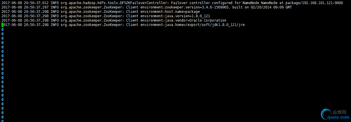

  • 一开始没有调试经验,一进去看使用vim $HADOOP_HOME/log/hadoop-root-zkfc-package.log
    • 看到的是
  • 以为没有什么日志可看,就草草把vim关闭。

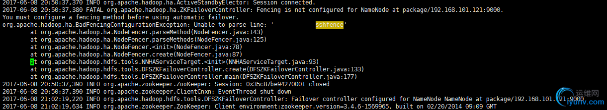

又回到起点,去看日志吧。不过我当时不是使用vim,而是使用了cat(不建议用在文本太大的话,你会后悔的。不过也是因为我这个愚蠢的动作给我解决bug的思路),
DSC0003.jpg 如果你一直启动不了,最后肯定是能看到这个异常的。

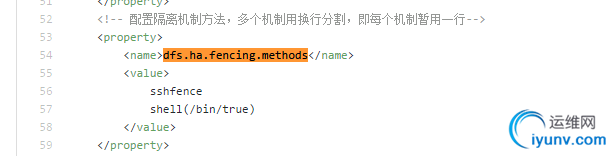

      • 分别查看,只有hdfs-site.xml存在这样的"sshfence",但是有排版格式(换行了)
    • 我果断把排版格式去掉,变成
DSC0004.jpg 同步给其他集群,再启动start-dfs.sh
  • 就出现了DFSZKFailoverController进程
