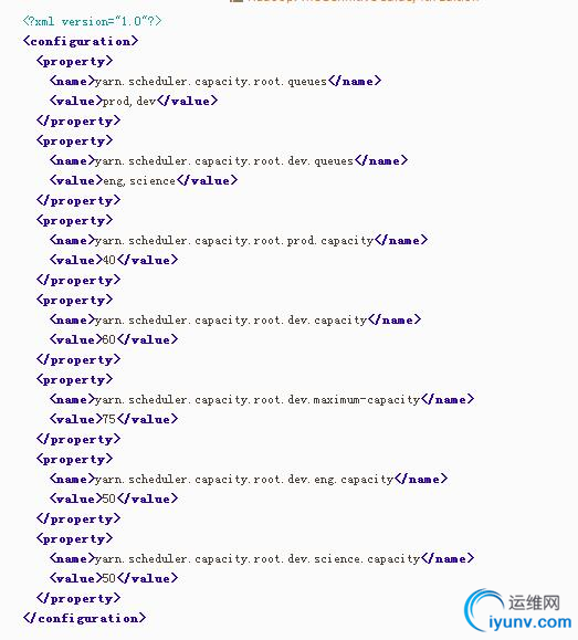

  下面是一个简单的Capacity调度器的配置文件,文件名为capacity-scheduler.xml。在这个配置中,在root队列下面定义了两个子队列prod和dev,分别占40%和60%的容量。需要注意,一个队列的配置是通过属性yarn.sheduler.capacity.<queue-path>.<sub-property>指定的,<queue-path>代表的是队列的继承树,如root.prod队列,<sub-property>一般指capacity和maximum-capacity。
  我们可以看到,dev队列又被分成了eng和science两个相同容量的子队列。dev的maximum-capacity属性被设置成了75%,所以即使prod队列完全空闲dev也不会占用全部集群资源,也就是说,prod队列仍有25%的可用资源用来应急。我们注意到,eng和science两个队列没有设置maximum-capacity属性,也就是说eng或science队列中的job可能会用到整个dev队列的所有资源(最多为集群的75%)。而类似的,prod由于没有设置maximum-capacity属性,它有可能会占用集群全部资源。

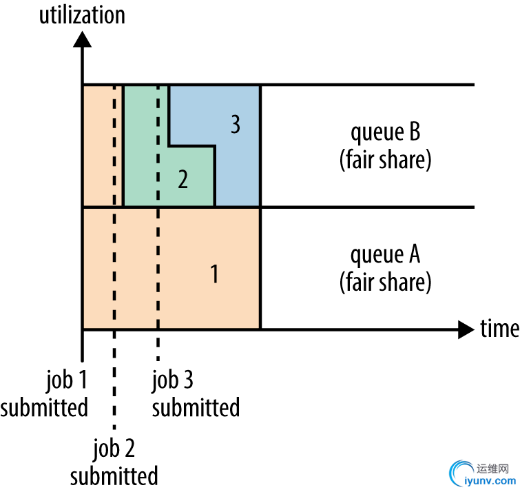

  Fair调度器的设计目标是为所有的应用分配公平的资源(对公平的定义可以通过参数来设置)。在上面的“Yarn调度器对比图”展示了一个队列中两个应用的公平调度;当然,公平调度在也可以在多个队列间工作。举个例子,假设有两个用户A和B,他们分别拥有一个队列。当A启动一个job而B没有任务时,A会获得全部集群资源;当B启动一个job后,A的job会继续运行,不过一会儿之后两个任务会各自获得一半的集群资源。如果此时B再启动第二个job并且其它job还在运行,则它将会和B的第一个job共享B这个队列的资源,也就是B的两个job会用于四分之一的集群资源,而A的job仍然用于集群一半的资源,结果就是资源最终在两个用户之间平等的共享。过程如下图所示:

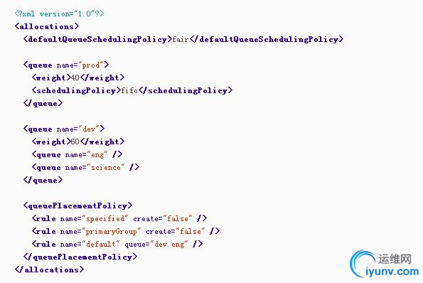

  我们可以在配置文件中配置每一个队列,并且可以像Capacity 调度器一样分层次配置队列。比如,参考capacity-scheduler.xml来配置fair-scheduler:
  队列的层次是通过嵌套<queue>元素实现的。所有的队列都是root队列的孩子,即使我们没有配到<root>元素里。在这个配置中,我们把dev队列有分成了eng和science两个队列。
  Fair调度器中的队列有一个权重属性(这个权重就是对公平的定义),并把这个属性作为公平调度的依据。在这个例子中,当调度器分配集群40:60资源给prod和dev时便视作公平,eng和science队列没有定义权重,则会被平均分配。这里的权重并不是百分比,我们把上面的40和60分别替换成2和3,效果也是一样的。注意,对于在没有配置文件时按用户自动创建的队列,它们仍有权重并且权重值为1。
  每个队列内部仍可以有不同的调度策略。队列的默认调度策略可以通过顶级元素<defaultQueueSchedulingPolicy>进行配置,如果没有配置,默认采用公平调度。
  尽管是Fair调度器,其仍支持在队列级别进行FIFO调度。每个队列的调度策略可以被其内部的<schedulingPolicy> 元素覆盖,在上面这个例子中,prod队列就被指定采用FIFO进行调度,所以,对于提交到prod队列的任务就可以按照FIFO规则顺序的执行了。需要注意,prod和dev之间的调度仍然是公平调度,同样eng和science也是公平调度。

  Fair调度器采用了一套基于规则的系统来确定应用应该放到哪个队列。在上面的例子中,<queuePlacementPolicy> 元素定义了一个规则列表,其中的每个规则会被逐个尝试直到匹配成功。例如,上例第一个规则specified,则会把应用放到它指定的队列中,若这个应用没有指定队列名或队列名不存在,则说明不匹配这个规则,然后尝试下一个规则。primaryGroup规则会尝试把应用放在以用户所在的Unix组名命名的队列中,如果没有这个队列,不创建队列转而尝试下一个规则。当前面所有规则不满足时,则触发default规则,把应用放在dev.eng队列中。
