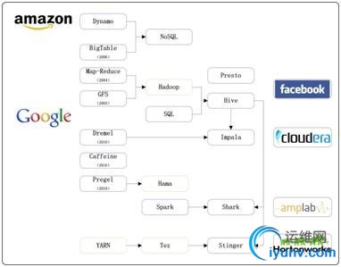

  查询分析是大数据要解决的核心问题之一,自从Google在2006年之前的几篇论文奠定云计算领域基础,尤其是GFS、Map-Reduce、Bigtable被称为云计算底层技术三大基石。GFS、Map-Reduce技术直接支持了Apache Hadoop项目的诞生。Bigtable和Amazon Dynamo直接催生了NoSQL这个崭新的数据库领域撼动了RDBMS在商用数据库和数据仓库方面几十年的统治性地位。FaceBook的Hive项目是建立在Hadoop上的数据仓库基础构架,提供了一系列用于存储、查询和分析大规模数据的工具。当我们还浸淫在GFS、Map-Reduce、Bigtable等Google技术中,并进行理解、掌握、模仿时,Google在2009年之后,连续推出多项新技术,包括:Dremel、Pregel、Percolator、Spanner和F1。其中,Dremel促使了实时计算系统的兴起Pregel开辟了图数据计算这个新方向Percolator使分布式增量索引更新成为文本检索领域的新标准Spanner和F1向我们展现了跨数据中心数据库的可能
  在Google的第二波技术浪潮中,基于Hive和Dremel,新兴的大数据公司Cloudera开源了大数据查询分析引擎ImpalaHortonworks开源了StingerFackbook开源了Presto。类似Pregel,UC Berkeley AMPLAB实验室开发了Spark图计算框架,并以Spark为核心开源了大数据查询分析引擎Shark。Hive、Impala、Shark、Stinger和Presto的进化图谱如下图所示
  基于Map-Reduce模式的Hadoop擅长数据批处理,不是特别符合即时查询的场景。实时查询一般使用MPP (Massively Parallel Processing)的架构,因此用户需要在Hadoop和MPP两种技术中选择。
  在Google的第二波技术浪潮中,一些基于Hadoop架构的快速SQL访问技术逐步获得人们关注。现在有一种新的趋势是MPP和Hadoop相结合提供快速SQL访问框架。当前热门的开源工具包括:Impala、Shark(SparkSQL)、Stinger(Hive on Tez)和Presto。这也显示了大数据领域对于Hadoop生态系统中支持实时查询的期望。总体来说,Impala、Shark、Stinger和Presto四个系统都是类SQL实时大数据查询分析引擎,但是它们的技术侧重点完全不同。而且它们也不是为了替换Hive而生,Hive在做数据仓库时是非常有价值的。这四个系统与Hive都是构建在Hadoop之上的数据查询工具,各有不同的侧重适应面,但从客户端使用来看它们与Hive有很多的共同之处,如数据表元数据、Thrift接口、ODBC/JDBC驱动、SQL语法、灵活的文件格式、存储资源池等。Hive与Impala、Shark、Stinger、Presto在Hadoop中的关系如下图所示。Hive适用于长时间的批处理查询分析,而Impala、Shark、Stinger和Presto适用于实时交互式SQL查询,它们给数据分析人员提供了快速实验、验证想法的大数据分析工具。可以先使用Hive进行数据转换处理,之后使用这四个系统中的一个在Hive处理后的结果数据集上进行快速的数据分析。

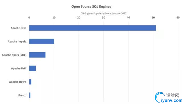

  下面的图1展示了主要的SQL 引擎的流行程度,数据由奥地利咨询公司Solid IT 维护的DB-Engines 提供。DB-Engines 每月为超过200个数据库系统计算流行得分。得分反应了搜索引擎的查询,在线讨论的提及,提供的工作,专业资历的提及,以及tweets
  虽然Impala、Spark SQL、Drill、Hawq 和Presto 一直在运行性能、并发量和吞吐量上击败Hive,但是Hive 仍然是最流行的(至少根据DB-Engines 的标准)。原因有3个:
  • Hive 是Hadoop 的默认SQL 选项,每个版本都支持。而其他的要求特定的供应商和合适的用户;
  • Hive 已经在减少和其他引擎的性能差距。大多数Hive 的替代者在2012年推出,分析师等待Hive 查询的完成等到要自杀。然而当Impala、Spark、Drill 等大步发展的时候,Hive只是一直跟着,慢慢改进。现在,虽然Hive 不是最快的选择,但是它比五年前要好得多;
  • 虽然前沿的速度很酷,但是大多数机构都知道世界并没有尽头。

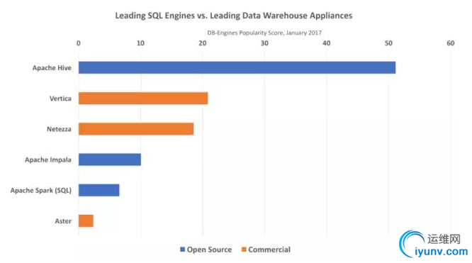

  在下面的图2中可以看出,相对于领先的商业数据仓库应用,用户对顶尖的SQL 引擎更感兴趣

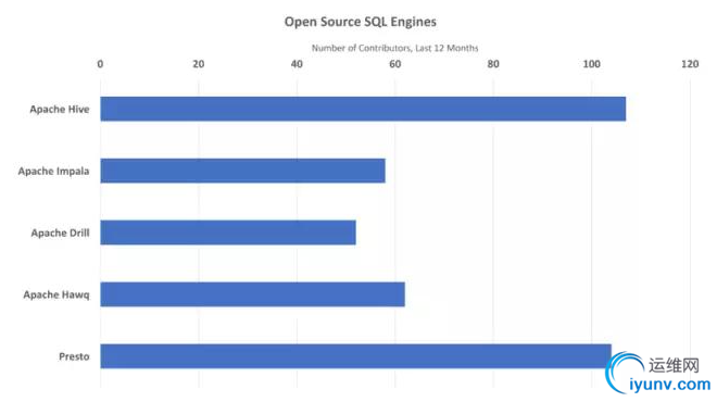

  对于开源项目来说,最佳的健康度量是它的活跃开发者社区的大小。如下面的图3所示,Hive 和Presto 有最大的贡献者基础。(Spark SQL 的数据暂缺)

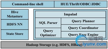

  Apache Impala
  2012年,Cloudera 推出了Impala,一个开源的MPP SQL 引擎,作为Hive 的高性能替代品。Impala 使用HDFS 和HBase,并利用了Hive 元数据。但是,它绕开了使用MapReduce 运行查询。
  Impala可以看成是Google Dremel架构和MPP (Massively Parallel Processing)结构的结合体。Impala没有再使用缓慢的Hive&Map-Reduce批处理,而是通过使用与商用并行关系数据库中类似的分布式查询引擎(由Query Planner、Query Coordinator和Query Exec Engine三部分组成),可以直接从HDFS或HBase中用SELECT、JOIN和统计函数查询数据,从而大大降低了延迟,其架构如下图所示
  Impala主要由Impalad,State Store和CLI组成。
  Impalad与DataNode运行在同一节点上,由Impalad进程表示,它接收客户端的查询请求(接收查询请求的Impalad为Coordinator,Coordinator通过JNI调用java前端解释SQL查询语句,生成查询计划树,再通过调度器把执行计划分发给具有相应数据的其它Impalad进行执行),读写数据,并行执行查询,并把结果通过网络流式的传送回给Coordinator,由Coordinator返回给客户端。同时Impalad也与State Store保持连接,用于确定哪个Impalad是健康和可以接受新的工作。Impala State Store跟踪集群中的Impalad的健康状态及位置信息,由state-stored进程表示,它通过创建多个线程来处理Impalad的注册订阅和与各Impalad保持心跳连接,各Impalad都会缓存一份State Store中的信息,当State Store离线后,因为Impalad有State Store的缓存仍然可以工作,但会因为有些Impalad失效了,而已缓存数据无法更新,导致把执行计划分配给了失效的Impalad,导致查询失败。CLI提供给用户查询使用的命令行工具,同时Impala还提供了Hue,JDBC,ODBC,Thrift使用接口

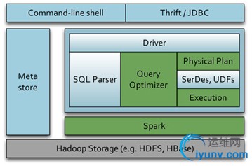

  Spark SQL 是Spark 用于结构化数据处理的组件。Apache Spark 团队 在2014年发布了Spark SQL,并吸收了一个叫Shark 的早期的Hive-on-Spark 项目。它迅速成为最广泛使用的Spark 模块。
  Spark SQL 用户可以运行SQL 查询,从Hive 中读取数据,或者使用它来创建Spark Dataset和DataFrame(Dataset 是分布式的数据集合,DataFrame 是统一命名的Dataset 列)。
  Spark SQL 的接口向Spark 提供了数据结构和执行操作的信息,Spark 的Catalyst 优化器使用这些信息来构造一个高效的查询。早期shark架构如下:

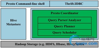

  Airpal 是Airbnb 开发的一个基于web 的查询工具,让用户可以通过浏览器来提交查询到Presto。Qubole 位Presto 提供了管理服务。AWS 在EMR 上提供Presto 服务,其简化的架构图如下:
  客户端将SQL查询发送到Presto的协调器。协调器会进行语法检查、分析和规划查询计划。调度器将执行的管道组合在一起,将任务分配给那些里数据最近的节点,然后监控执行过程。客户端从输出段中将数据取出,这些数据是从更底层的处理段中依次取出的。Presto的运行模型与Hive有着本质的区别。Hive将查询翻译成多阶段的Map-Reduce任务,一个接着一个地运行。每一个任务从磁盘上读取输入数据并且将中间结果输出到磁盘上。然而Presto引擎没有使用Map-Reduce。它使用了一个定制的查询执行引擎和响应操作符来支持SQL的语法。除了改进的调度算法之外,所有的数据处理都是在内存中进行的。不同的处理端通过网络组成处理的流水线。这样会避免不必要的磁盘读写和额外的延迟。这种流水线式的执行模型会在同一时间运行多个数据处理段,一旦数据可用的时候就会将数据从一个处理段传入到下一个处理段。 这样的方式会大大的减少各种查询的端到端响应时间。同时,Presto设计了一个简单的数据存储抽象层,来满足在不同数据存储系统之上都可以使用SQL进行查询。存储连接器目前支持除Hive/HDFS外,还支持HBase、Scribe和定制开发的系统。

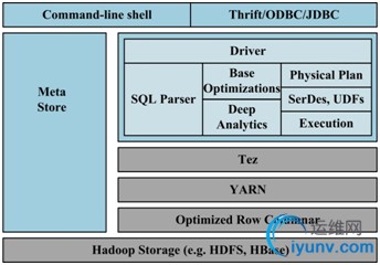

  Stinger
   Stinger是Hortonworks开源的一个实时类SQL即时查询系统,声称可以提升较Hive 100倍的速度。与Hive不同的是,Stinger采用Tez。所以,Hive是SQL on Map-Reduce,而Stinger是Hive on Tez。Tez的一个重要作用是优化Hive和PIG这种典型的DAG应用场景,它通过减少数据读写IO,优化DAG流程使得Hive速度提供了很多倍。其架构如下图所示,
  Stinger是在Hive的现有基础上加了一个优化层Tez(此框架是基于Yarn),所有的查询和统计都要经过它的优化层来处理,以减少不必要的工作以及资源开销。虽然Stinger也对Hive进行了较多的优化与加强,Stinger总体性能还是依赖其子系统Tez的表现。而Tez是Hortonworks开源的一个DAG计算框架,Tez可以理解为Google Pregel的开源实现,该框架可以像Map-Reduce一样,用来设计DAG应用程序,但需要注意的是,Tez只能运行在YARN上
