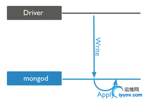

    Unacknowledged: mongod不会确认写入是否成功,客户端也不会提示是否报错,除非是网络错误(在此版本之前是默认的级别).设置方法: 在你的驱动程序上设置此指定w为0.
