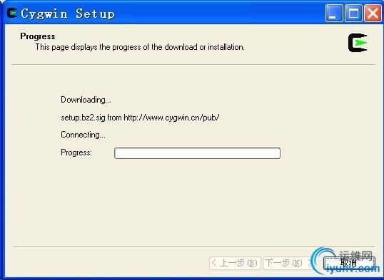

  Cygwin 安 装 程 序 下 载 地 址 : http://www.cygwin.com/setup.exe , 当 然 也 可 以 从 http://www.cygwin.cn/setup.exe 下载 Cygwin 安装程序,不过如果在安装过程中,遇到如下图所示的错误,则只能从 http://www.cygwin.com/setup.exe 下载,本教程下载的是 Cygwin 1.7.1 版本。

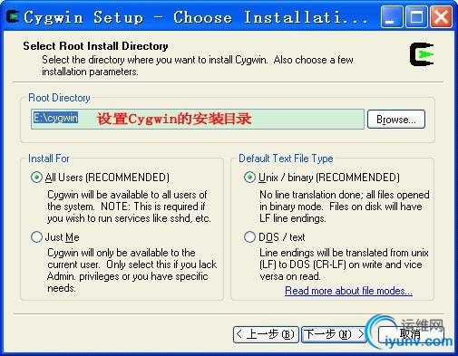

  在上图所示的对话框中,设置 Cygwin 的安装目录,Install For 选 择“All Users”,Default Text File Type 选择“Unix/binary”,然后点击“下一步”,进入如下图所示对话框:

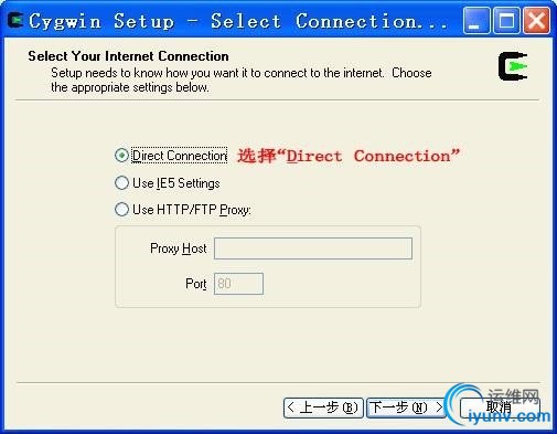

  在上图所示的对话框中,选择“Direct Connection”,然后点击“下一步”,进入如下图 所示对话框:

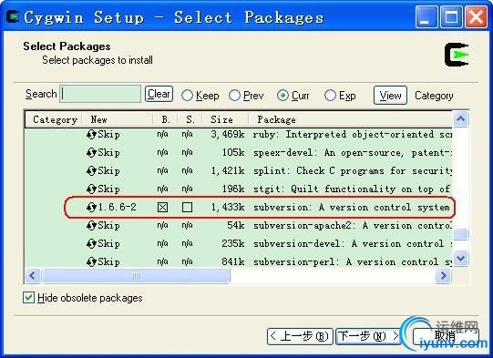

  另外,还建议将“Editors Category”下的 vim 安装,以方便在 Cygwin 上直接修改配置 文 件 ;“Devel Category”下的 subversion 建议安装,如下图所示:

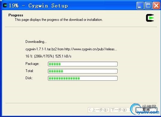

  当完成上述操作后,点击“Select Packages”对话框中“下一步”,进入 Cygwin 安装包 下载过程,如下图所示:
  等待安装包下载完毕,当下载完后,会自动进入到如下图所示的对话框:

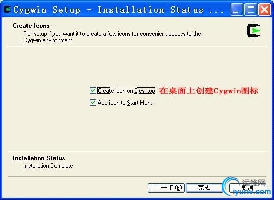

  在上图所示的对话框中,选中“Create icon on Desktop”,以方便直接从桌面上启动 Cygwin,然后点击“完成”按钮。至此,Cgywin 已经安装完,安装目录下的内容如下图所 示:

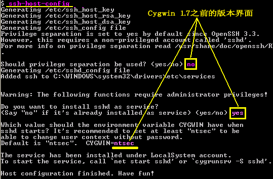

  点击桌面上的 Cygwin 图标,启动 Cygwin,执行 ssh-host-config命令,如下图所示:
  在执行 ssh-host-config 时,当要求输入 yes/no 时,选择输入 no,如下图所示:
  如果是 Cygwin 1.7 之前的版本,则 ssh-host-config 显示界面如下图所示:
  当看到“Have fun”时,一般表示 sshd 服务安装成功了,如上图所示。接下来,需要启 动 sshd 服务。

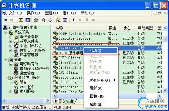

  在桌面上的“我的电脑”图标上单击右键,点击“管理”菜单,进入 Windows 计算机 管理,如下图所示:
  在上图所示的对话框中,选中“CYGWINsshd”,弹出右键,并启动 CYGWIN sshd 服 务,成功后,如下图所示:
  当 CYGWIN sshd 的状态为“已启动”后,接下来就是配置 ssh 登录。

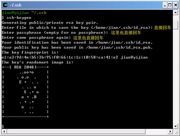

  执行 ssh-keygen命令生成密钥文件,如下图所示:

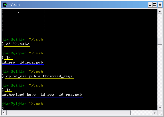

  在上图所示对话框中,需要输入时,直接按回车键即可,如果不出错,应当是需要三次 按回车键。接下来生成 authorized_keys文件,按下图所示操作即可:
  正如上图所示,只需要两步操作,即可生成 authorized_keys文件:
  cd ~/..ssh/

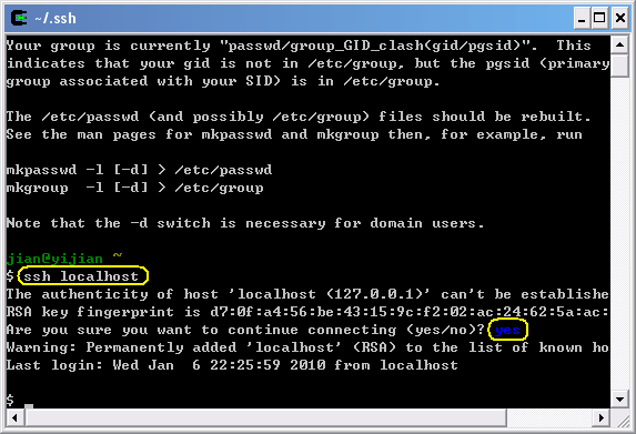

  cp>  完成上述操作后,执行 exit命令先退出 Cygwin 窗口,如果不执行这一步操作,下面的 操作可能会遇到错误。接下来,重新运行 Cygwin,执行 ssh localhost 命令,在第一次执行 ssh localhost 时,会有如下图所示的提示,输入 yes,然后回车即可:
  如果是 Windows 域用户,这步操作可能会遇到问题,错误信息如下:。
  这 个 错 误 暂 无 解 决 办 法 , 问 题 的 解 决 情 况 , 可 关 注 Hadoop 技 术 论 坛 中 的 贴 : http://bbs.hadoopor.com/thread-348-1-1.html(Cygwin1.7.1 版本ssh问题)。否则,如果成功, 执行 who 命令时,可以看到如下图所示的信息:
  至此,配置 ssh 登录成功,下面就可以开始安装 hadoop 了。

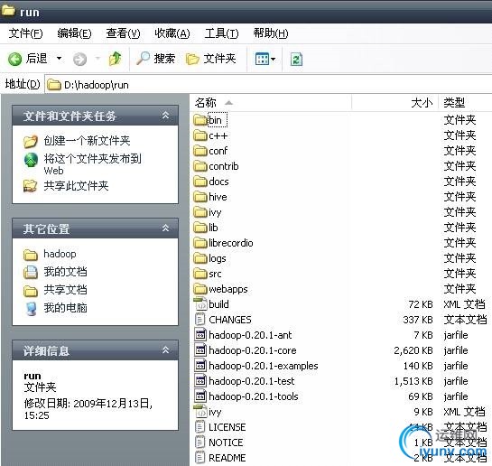

  将 hadoop 安装包 hadoop-0.20.1.tar.gz 解压到 D:\hadoop\run 目 录( 以修改成其它目录) 下,如下图所示:

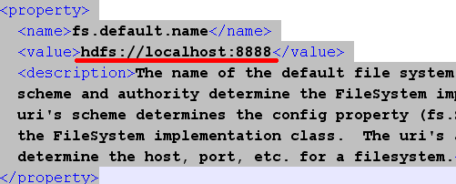

  为简化 core-site.xml 配置,将 D:\hadoop\run\src\core 目录下的 core-default.xml 文件复制 到 D:\hadoop\run\conf 目 录 下 , 并 将 core-default.xml 文 件 名 改 成 core-site.xml 。 修 改 fs.default.name 的值,如下所示:
  上图中的端口号 8888,可以改成其它未被占用的端口。

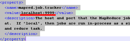

Ÿ 修改 mapred-site.xml
  为简化 mapred-site.xml 配置,将 D:\hadoop\run\src\mapred 目录下的 mapred-default.xml
  文件复制到 D:\hadoop\run\conf 目录下,并将 mapred-default.xml 文件名改成 mapred-site.xml。
  上图中的端口号 9999,可以改成其它未被占用的端口。到这里,hadoop 宣告安装完毕, 可以开始体验 hadoop 了!
