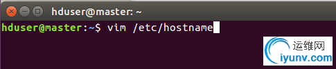

  以上准备了三台虚拟机,但是虚拟机的主机名也是一样的,需要现对虚拟机主机名进行修改,来进行区分一个主节点和两个从节点。
  修改主机名命令:
  显示的master就是主机名,我这里已经修改好了,可以把三台虚拟机分别命名 主节点:master 从节点1:node1 从节点2:node2
  修改好了,保存即可。

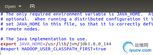

  首先是hadoop-env.sh ,添加java安装的地址,保存退出即可。

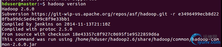

  检查下是否可以看到hadoop版本信息
  显示出了版本信息,如果没有显示出来,回过去检查 profile路径是否填写错误。
