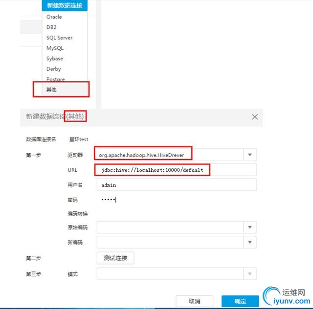

  2、数据连接
  数据连接如下图所示:
  测试连接成功之后,点击确定,可直接选择数据库中对应的表加入业务包中,类似于Mysql这些最常见的数据库取表方式。

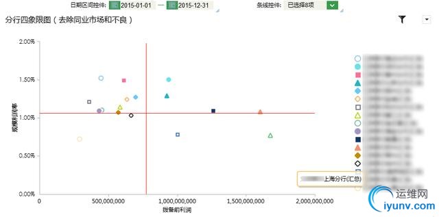

  某银行的总行层面-机构维度-四象限图
