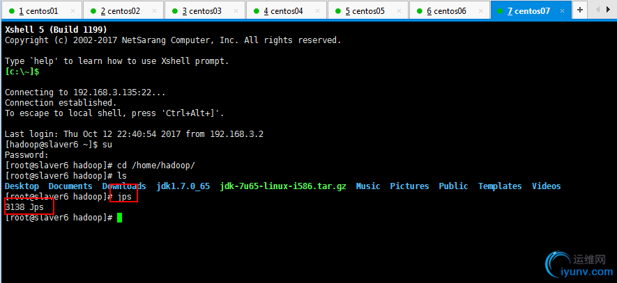

  验证一下,完成了免秘钥登录,(需要注意的是我一直用的root权限,所以免秘钥登录必须使用root权限才可以):
  (6)安装JDK,配置环境变量等(由于我的机器都改成了命令行模式,所以使用命令将jdk传到新装的四台虚拟机上面),记得上传之后解压缩操作哈,我都忘记了,然后直接验证,郁闷咋不正确呢,闹笑话了吧:
  然后配置一下jdk环境,由于我的jdk存放路径都一样,所以直接复制之前的文件即可(vim /etc/profile):
  修改的如下所示([iyunv@slaver3 hadoop]#  source /etc/profile),修改/etc/profile文件,让它即时生效 source /etc/profile:
  修改好之后验证一下(七台虚拟机全部验证jdk是否安装配置成功):

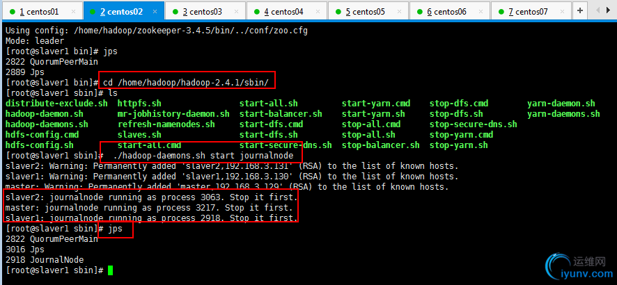

  7:安装配置zooekeeper集群(在master,slaver1,slaver2上),之前写过,这里写下过程,具体操作不再贴:
  (1)解压
  tar -zxvf zookeeper-3.4.5.tar.gz
  (2)修改配置
  cd /home/hadoop/zookeeper-3.4.5/conf/
  cp  zoo_sample.cfg  zoo.cfg
  vim zoo.cfg
  修改:dataDir=/home/hadoop/zookeeper-3.4.5/tmp
  在最后添加:
  server.1=master:2888:3888
  server.2=slaver1:2888:3888
  server.3=slaver2:2888:3888
  保存退出
  然后创建一个tmp文件夹
  mkdir /home/hadoop/zookeeper-3.4.5/tmp
  再创建一个空文件
  touch /home/hadoop/zookeeper-3.4.5/tmp/myid
  最后向该文件写入ID
  echo 1 > /home/hadoop/zookeeper-3.4.5/tmp/myid
  (3)将配置好的zookeeper拷贝到其他节点(首先分别在slaver1、slaver2根目录下的/home/hadoop)
  scp -r /home/hadoop/zookeeper-3.4.5/ slaver1:/home/hadoop/
  scp -r /home/hadoop/zookeeper-3.4.5/ slaver2:/home/hadoop/
  注意:修改slaver1、slaver2对应/home/hadoop/zookeeper-3.4.5/tmp/myid内容
  weekend06:
  echo 2 >/home/hadoop/zookeeper-3.4.5/tmp/myid
  weekend07:
  echo 3 >/home/hadoop/zookeeper-3.4.5/tmp/myid
  8:安装配置hadoop集群(在slaver4上操作),首先将Hadoop的安装包hadoop-2.4.1.tar.gz上传到centos04上面,并且解压缩:
[iyunv@localhost hadoop]# tar -zxvf hadoop-2.4.1.tar.gz
  配置HDFS(hadoop2.0所有的配置文件都在hadoop-2.4.1/etc/hadoop目录下),#将hadoop添加到环境变量中,七台虚拟机都配置都配置一下hadoop的环境变量,这里在后加的四台虚拟机配置一下hadoop的环境变量,不过可以现在slaver3(centos04将hadoop配置好,直接复制到剩下的三台虚拟机上面,这样效率最高):
  修改的如下所示(贴下代码,好复制粘贴):

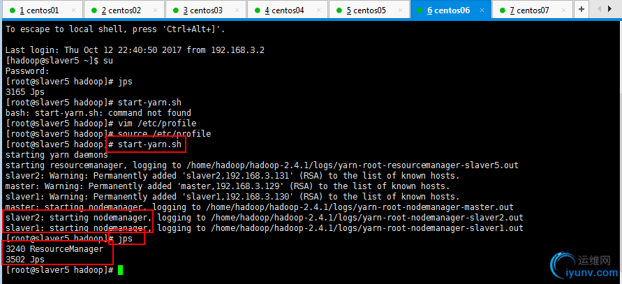

  第五个配置文件:修改yarn-site.xml(修改的内容如下,方便复制)
<configuration>
<!-- 开启RM高可用 -->
<property>
<name>yarn.resourcemanager.ha.enabled</name>
<value>true</value>
</property>
<!-- 指定RM的cluster>
<property>
<name>yarn.resourcemanager.cluster-id</name>
<value>yrc</value>
</property>
<!-- 指定RM的名字 -->
<property>
<name>yarn.resourcemanager.ha.rm-ids</name>
<value>rm1,rm2</value>
</property>
<!-- 分别指定RM的地址 -->
<property>
<name>yarn.resourcemanager.hostname.rm1</name>
<value>slaver5</value>
</property>
<property>
<name>yarn.resourcemanager.hostname.rm2</name>
<value>slaver6</value>
</property>
<!-- 指定zk集群地址 -->
<property>
<name>yarn.resourcemanager.zk-address</name>
<value>master:2181,slaver1:2181,slaver2:2181</value>
</property>
<property>
<name>yarn.nodemanager.aux-services</name>
<value>mapreduce_shuffle</value>
</property>
</configuration>
  操作如下所示:

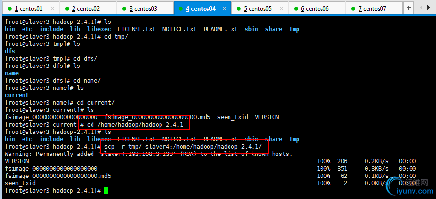

  之前,master,slaver1,slaver2配置过三台机器的集群,这里因为需要,由slaver3配置好的hadoop复制到剩余的六台机器,这里要删除之前的集群,这里先不删除home/hadoop/hadoop-2.4.1,先将这个名称改了,万一七台机器的集群搭建失败,还可以使用三台机器的集群;
  如: [iyunv@slaver1 hadoop]# mv hadoop-2.4.1 hadoop-2.4.1-copy
  将配置好的hadoop拷贝到其他节点(有虚拟机04,slaver3节点):
[iyunv@slaver3 hadoop]# scp -r hadoop-2.4.1/ master:/home/hadoop/
-r hadoop-2.4.1/ slaver1:/home/hadoop/
-r hadoop-2.4.1/ slaver2:/home/hadoop/
-r hadoop-2.4.1/ slaver4:/home/hadoop/
-r hadoop-2.4.1/ slaver5:/home/hadoop/
-r hadoop-2.4.1/ slaver6:/home/hadoop/

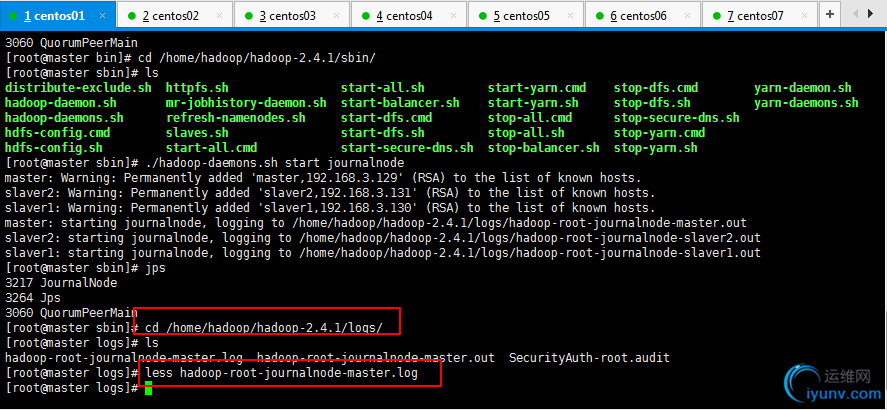

  9.2:启动journalnode,为hadoop提供元数据管理(edits),第一次需要手动起,以后就不需要手动启动了,就包含在了start-dfs.sh脚本里面了;(分别在在master、slaver1、slaver2上执行),#运行jps命令检验,master、slaver1、slaver2上多了JournalNode进程:
  其实启动master节点以后,slaver1节点,和slaver2节点的journalnode已经启动起来了,可以查看一下:
  如果启动过程中有的节点没有启动起来,下面介绍一下如何查看日志,这点自己应该必须会吧,如hadoop没启动起来,就查看hadoop的日志(进入日志以后使用大G可以直接到达尾行,这样可以直接看报啥错误。):
[iyunv@master logs]# less hadoop-root-journalnode-master.log
  9.3:格式化HDFS,在slaver3上执行命令:hdfs namenode -format或者./hadoop namenode -format;
  #格式化后会在根据core-site.xml中的hadoop.tmp.dir配置生成个文件,这里我配置的是/home/hadoop/hadoop-2.4.1/tmp,然后将/home/hadoop/hadoop-2.4.1/tmp拷贝到slaver4的/home/hadoop/hadoop-2.4.1/下。
  可以查看一下,创建了tmp目录,里面的初始fsimage:
  现在要保持slaver3和slaver4的fsimage初始值保持一致,即复制slaver3到slaver4:
  scp -r tmp/ slaver4:/home/hadoop/app/hadoop-2.4.1/

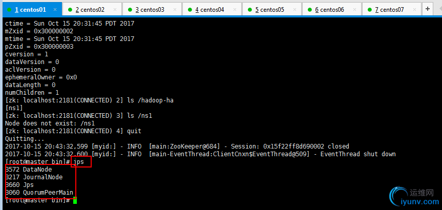

  格式化以后会在Zookeeper写一些东西,现在可以看一下去(master节点):
  启动[iyunv@master bin]# ./zkCli.sh
  可以看到建立一个数据节点,叫做hadoop-ha
  9.5:启动HDFS(在slaver3上执行):sbin/start-dfs.sh或者start-dfs.sh(如果配置了hadoop的环境变量),如下图可以很清楚的看到那个节点启动那些进程,自己仔细分析一下,做到心中有数:

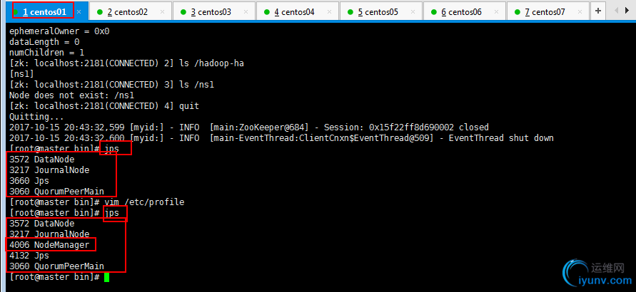

  最好去看看其他节点的进程是否启动起来,分别贴一下其他节点的进程启动情况:
  9.6:启动YARN(#####注意#####:是在slaver5上执行start-yarn.sh,把namenode和resourcemanager分开是因为性能问题,因为他们都要占用大量资源,所以把他们分开了,他们分开了就要分别在不同的机器上启动):   sbin/start-yarn.sh或者 start-yarn.sh(如果配置了hadoop的环境变量,source /etc/profile修改的配置文件即时生效):
  接着启动一下slaver6节点的yarn:
  如下所示:start-yarn-.sh或者yarn-daemon.sh start resourcemanager

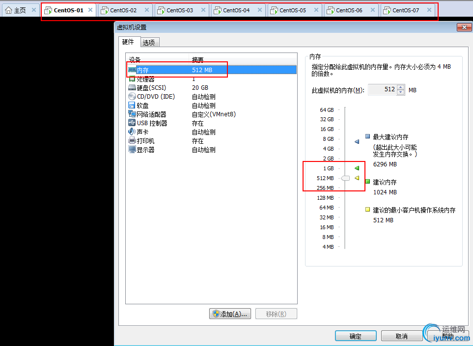

  然后发现一直卡住不动了,可能是内存不够了,master节点,slaver1节点,slaver2节点的nodemanager进程都没了:
  好吧,先不测试了:
